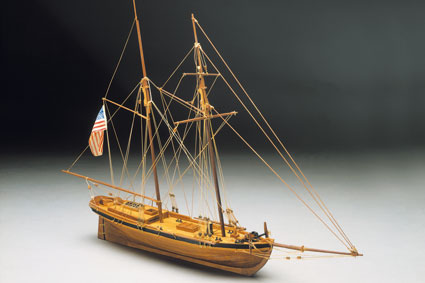

Questa è un'immagine dell'Achilles dal sito Mantuamodel

bene! sembra un clipper di Baltimora... potrebbe essere la controfigura della Ringle dei romanzi di O'brian

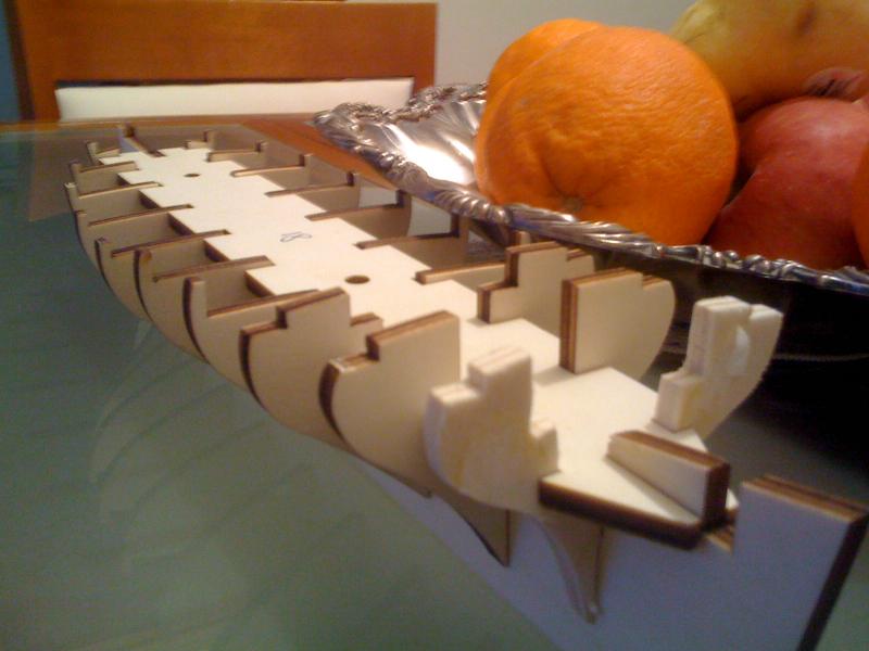

Stasera sono finalmente riuscito a ricostruire l'ordinata numero 10 ed ho provato a vedere se tutto fila. Tenete presente che, per mia comodità, non ho inserito l'ordinata 11.
Premesso che è bruttissima , in ogni caso posso andare avanti con la costruzione.
Primo quesito: con cosa incollo ordinate chiglia e falso ponte ? Alifatica o Vinavile ? o altro ? Tenete presente che ci vuole un pò di tempo per sistemare il faslo ponte e farlo andare a posto, quindi ci vuole una colla che mi dia quei 3-5 min per sistemare il tutto ( con i modelli in plastica è più facile porca miseria )
Secondo quesito: se vedete bene nell'immagine 11 ( mi sembra ) c'è luce tra il falso ponte e le ordinate mentre se controllo con la bolla, il falso ponte sembra essere dritto ( ammazza ho fatto pure un'ordinata semi dritta )
Ciao e grazie per il supporto sia conoscitivo che morale.

Ciao! La nuova ordinata 10 sembra fatta molto bene!
Per la "luce".... Uhm, dato che hai un falso ponte spesso 4-5 mm, mi sembra assurdo che prevedessero la sua flessione... Perciò, se è dritto (e per dritto intendo proprio che non si incurvi e non sforzi passando da un'ordinata all'altra) suggerirei di lasciare così

Ciao Sebastiano, il pezzo da 5 mm perfettamente piano non è il falso ponte ma un rinforzo per dare maggior rigidezza allo scafo e anche per assicurare una perfetta perpendicolarità durante l'incollaggio di chiglia e ordinate. A tal proposito le due colle che hai citato vanno entrambe bene per iincollare chiglia e ordinate, per la vinilica ne esiste anche una versione a presa rapida
Il falso ponte copre l'intera fascia tra le due murate (leggasi secondo fasciame) e non solo la fascia centrale, dovrebbe essere un un compensatino di 0,5÷1 mm di spessore da curvare per farlo aderire al profilo curvo della parte superiore delle ordinate.
Per il compensato da 5 mm è pertanto giusto che sia perfettamente diritto, per la luce che rimane, come fatto notare da MadamaLouise, potresti verificare che qualche intaglio non sia troppo preciso, intal caso basta allargarlo un pochino, ma solo lo stretto necessario per farlo appoggiare ai ribassi che vedo già eseguiti sulle ordinate. Ti allego uno stralcio delle istruzioni di un altro modello per spiegarmi meglio.

Grazie a madama per i complimenti per le delucidazioni sulla "luce" e grazie a Somis per i dettagli tecnici e le spiegazioni sul falso ponte.
Appena avrò un pò di tempo incollero ordinate e chiglia.
