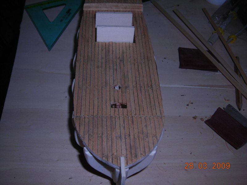

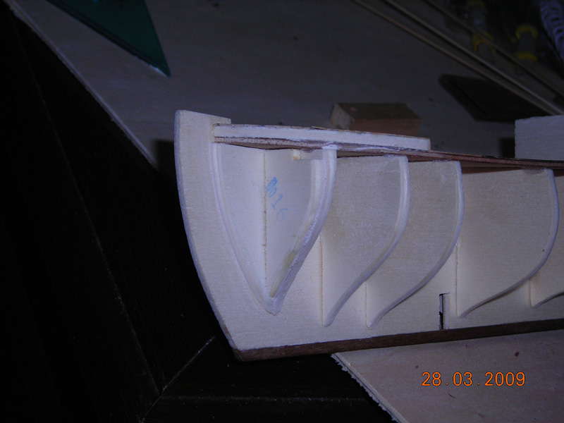

L'avatar di Scotland
Registrato dal: Feb 2010
residenza: Napoli
Messaggi: 203
Scotland ha avuto comportamenti non adeguati in passato...
Ciao ragazzi, ecco le foto.
Mi raccomando, siate critici.
ciao
ps: oggi ho comprato il piegalistelli dellla Amati e 5 m di listello 1x6 per fare delle prove prima di posare il fasciame. Adesso devo imparare a piegare i listelli anche in verticale....

Vecchio 30-03-10, 12:30 AM   #69
L'avatar di Tuvok
residenza: Bergamo
Messaggi: 4,927
Tuvok inizia ad ingranare.
Beh mi sembra tutto fatto molto bene e ben curato.
Solo la chiodatura, sulle giunzioni dei tavolati, non era diagonale bensi' allineata.
Guarda lo schema postato da Madama
http://www.modellismo.net/forum/719248-post9.html
Aspettiamo che parti con il fasciame!!! :tunz6rh

Vecchio 30-03-10, 11:09 AM   #70
residenza: Napoli
Messaggi: 203
Caspita, non avevo capito nulla allora della chiodatura. Vabbè, cancello i punti che ho segnato a matita e li rifaccio secondo lo schema di Madama. Bello schema, non l'avevo mai visto.

Vecchio 30-03-10, 11:42 AM   #71
L'avatar di Tuvok
residenza: Bergamo
Messaggi: 4,927
Originariamente inviata da Scotland Visualizza il messaggio
Dovrei procedere con l'olio paglierino sulle tavole del ponte, giusto?
ciao
Si l'olio paglierino io l'ho messo subito dopo la listellatura. Pero' e' assolutamente facoltativa. va a gusto personale.
