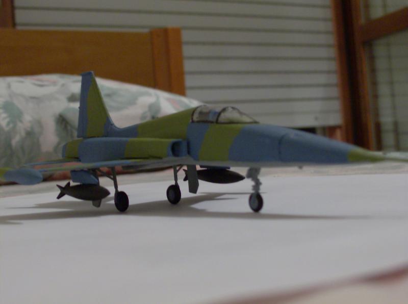

predefinito Primo modello,primo pasticcio
Ciao a tutti!!
Premetto che,la manualità non mi manca,solo che non facevo lavori di pittura e incollaggio da quando andavo alle medie
Ci sono alcuni punti che mi sono oscuri e vorrei chiedere qualche consiglio:
- le vernici acriliche,si dovrebbero diluire,ma una volta diluite il colore non copriva la plastica,quindi ho verniciato senza diluire,devo capire se ho fatto un guaio o meno;
- la colla,su un sito (non ricordo quale ora) avevo letto che la colla liquida ciano acrilica andava bene per incollare la plastica,quindi l'ho usata,col risultato che le parti vicine alla colla si sbiancavano;
- come e quando verniciare le varie parti,ho verniciato tutte le parti del modello prima di essere assemblato definitivamente,non so se è la cosa migliore da fare; inoltre la vernice (credo a causa della mancata diluizione con l'acqua) ha reso le superfici dell'aereo molto poco realistiche (vedere foto);
- mano pesante passando i colori,non credo ci siano trucchetti,penso che migliorerò solo facendo esperienza;
- parti che non si incastrano bene,come vedrete nelle foto,il muso non si incastra bene col resto della fusoliera,mi è passato epr la mente di cartavetrare,ma ho avuto paura diu danneggiare permanentemente le parti,quindi ho lasciato così,oppure ho sbagliato qualcosa io? ( non mi sorprenderebbe );
- scelta dei colori,il blu non era proprio quello che cercavo,anzi doveva essere un celeste/grigio particolare,e questo all'inizio mi sembrava andasse bene
Insomma,anche se è uscito quello che è uscito,ne sono soddisfatto,ci ho messo non pochissime ore ad assemblarlo e verniciarlo ( con l'aiuto in fase di verniciatura anche da parte della mia ragazza ),non ho voluto chiedere aiuto per il motivo di non dover dipendere dal forum ogni volta che stavo per fare qualcosa che non andasse bene,insomma,ho voluto fare il primo modello da solo,coi suoi errori,per poi capirli assieme a voi e cercare di non farli più col tempo!!
Sugli aerei ho trovato poco in questa sezione,ecco il perchè del mio romanzo
Ed ecco le foto del modello ( )!!!!!!
Primo modello,primo pasticcio-hpim1457.jpg   Primo modello,primo pasticcio-hpim1458.jpg   Primo modello,primo pasticcio-hpim1459.jpg
Primo modello,primo pasticcio-hpim1460.jpg   Primo modello,primo pasticcio-hpim1461.jpg   Primo modello,primo pasticcio-hpim1462.jpg
Primo modello,primo pasticcio-hpim1463.jpg   Primo modello,primo pasticcio-hpim1464.jpg

ciao, premetto che di aerei non ne ho mai fatti, ma le tecniche sono pressochè quelle immagino
Originariamente inviata da Northrop Visualizza il messaggio
la diluizione credo dipenda dall'effetto che vuoi ottenere, parli comunque di verniciatura a spruzzo giusto? a me il colore se non lo diluisco (almeno con vecchio aerografo e compressore, che aveva pressione bassissima) non esce nemmeno, davo qualche passata in più magari
se vedi che copre troppo poco diluisci un po meno, sempre a patto che riesci a spruzzarlo bene
io uso praticamente sempre solo attack.. non che questo sia giusto (ho letto che qui sul forum molti usano 3 o 4 tipi di colle diverse per montare un modello ) ma siccome non mi va di prender mille tipi di colle per usarne un goccio alla volta mi arrangio così effettivamente è molto bastardo, ma io ho trovato questo trucchetto. quando devo incollare parti che rimarranno a vista e rischio di ottenere lo "sbiancamento" (specialmente per le parti trasparenti, si vede subito) metto qualche goccia da qualche parte (tipo un piattino, ecc) e poi ci imbevo la punta di uno stuzzicadenti per poi passarlo sulle parti che sono da incollare. mettendone una quantità così piccola comunque si incolla, ma eviti lo sbiancamento
io faccio così, vernicio la maggiorparte dei pezzi prima del montaggio almeno del colore principale (soprattutto perchè a volte, una volta montate le parti non si riesce ad arrivare in certe zone) e poi do un altra passatina una volta assemblati i pezzi
ecco questo assolutamente no, per verniciare meglio molte passate leggere che poche passate pesanti, specie per il rischio colature
li penso dipenda dalla qualità dei kit, io solitamente provo l'assemblaggio prima senza colla così ti accorgi se qualcosa va modificato..
spero di esserti stato almeno un po utile

Allora:
Le vernici acriliche sono le meno adatte per dare a pennello in quanto asciugandosi in fretta non danno il tempo di stenderle bene sulla superficie, meglio le vernici a smalto tipo Humbrol, Model Master, Revell ecc.
Esiste la colla specifica per plastica, sia liquida da dare a pennello o provvista di un ago, oppure in tubetto, perchè usare quella cianoacrilica che col tempo cristallizza, diventa fragile e si stacca?
Le colle più comuni sono le Humbrol, Model Master, Revell, Mo-Lak, Faller ecc.
Allora per un aereo come prima cosa bisogna verniciare l'abitacolo in quanto va inserito poi all'interno della fusoliera e l'accesso sarà poi difficile.
Una volta fatto ciò unisci le due semi-fusoliere, attaccaci le die semiali e gli impennaggi orizzontali, stucchi le giunzioni, carteggi le stuccature per lisciare e renderle omogenee, solo dopo vernici tutto il modello, i problemi di verniciatura che dici sono a causa di quello descritto precedentemete sugli acrilici.
Verniciare a pennello ha le sue linitazioni anche se con pazienza si ottengono risultati eccezionali.
Bisogna fare delle prove a secco (provare l'accoppiamento senza colla) e verificare che le parti combacino, normalmente devono cambaciare o lasciare un leggero spazio che in seguito andrà stuccato ed in seguito carteggiare la giunzione per lisciarla e renderla lineare al resto della superficie.
- scelta dei colori,il blu non era proprio quello che cercavo,anzi doveva essere un celeste/grigio particolare,e questo all'inizio mi sembrava andasse bene;
Se vuoi solo divertirti senza cercare la fedeltà con il velivolo reale, va bene così se invece in futuro vuoi riprodurre con il modello il soggetto reale, allora devi ricercare della documentazione del soggetto reale ed andare a prendere i colori reali, esiste una vasta gamma di colori con i codici identici da quelli usati sul soggetto reale.
- Insomma,anche se è uscito quello che è uscito,ne sono soddisfatto,ci ho messo non pochissime ore ad assemblarlo e verniciarlo ( con l'aiuto in fase di verniciatura anche da parte della mia ragazza ),
L'importante è quello, divertirsi
Ricorda che il nemico numero uno del modellismo è la fretta quindi non ti corre dietro nessuno e fai con calma
Ciao ciao
