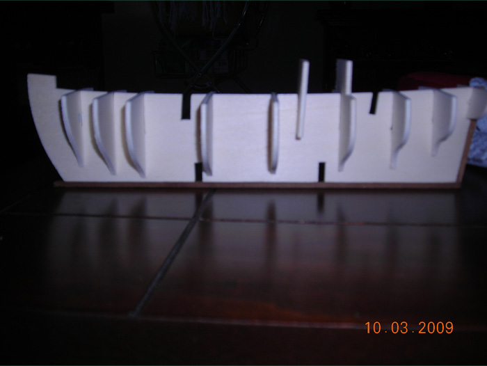

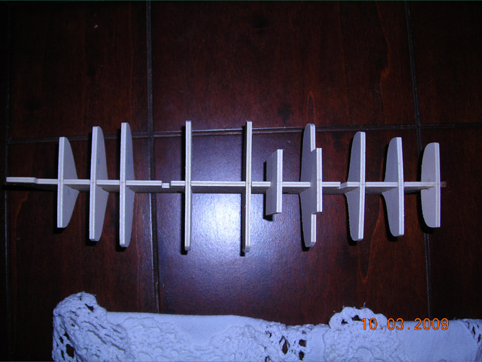

ecco le prime foto del cantiere. Non appena possibile faccio le foto al nuovo ponte e le posto.
che ne pensi?

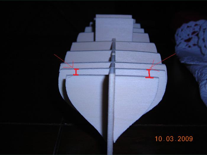

Allora, cosi' dalle foto postate ho solo due appunti da fare (ti allego anche le foto con degli appunti).
1) la prima ordinata sembra che non sia perfettamente posizionata, infatti e' minore la distanza a sinistr,a che a destra rispetto all'ordinata successiva (foto 1). pero' potrebbe essere un effetto fotografico.
2) Nella seconda foto che ti ho messo ti ho indicato che il pezzo non e' perpendicolare, ma tende ad essere in poco storto. (dovrebbe essere invece bello perpendicolare altrimenti ti escono le pareti della tuga storte.
per il resto mi sembra che sia tutto apposto. Non so se altri occhi piu' allenati possono vedere qualche altra cosa.
Un consiglio, mi raccomando controlla piu' volte la simmetria delle ordinate rispetto alla chiglia. Perche' cio' ti evitera' problemi futuri.
Lo sto facendo anche io nella mia sovereign, e ti assicuro che ho rifatto piu' volte la simmetria e ancora non mi convince pienamente in alcuni punti.
Bel lavoro comunque.
Alex

...mi sembra che anche la terzultima ordinata non perfettamente paralella alle alte... spero ovviamente che sia un effetto ottico o una mia svista!
ciao e buon lavoro.

ciao Alex, procedo a riverificare la prima ordinata ma penso sia proprio così. Ho letto il tuo wip sullo scotland e ho visto cosa hai passato tu sull'argomento.
per quanto riguarda la prima parete della tuga .. non è incollata e quindi la vedi un pochino appesa. lo farò non appena incollerò il ponte.
grazie 1000. continuo il cantiere e procedo con il ponte.
