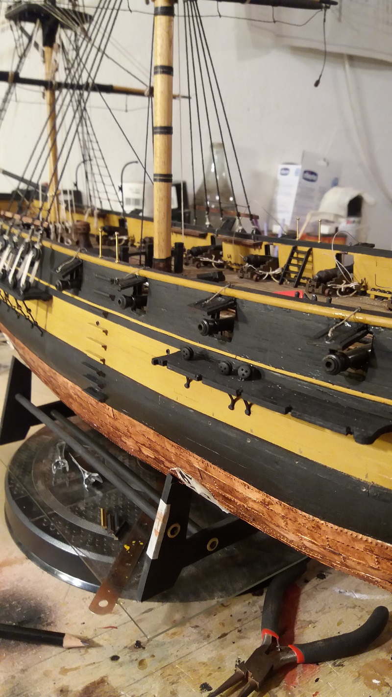

Mentre termino il tronco maggiore di maestra ed il suo trevo, ho finito di guarnire tutti i cannoni (che mi avrebbero intralciato una volta installati gli altri alberi. Installate in modo definitivo le gruette del cassero, ho montato i mantelletti degli ultimi due cannoni in corrispondenza della mezzana ed iniziato i portapalle a murata (quello messo in opera è solo una prova non incollata).
Per inciso le cerniere dei mantelletti sono funzionanti: ne ho verificato il funzionamento tirandone l'amante (con le pinze) e l'inserimento di un piccolo golfare sul capodibanda (che obbliga l'amante a scorrere esattamente al centro) rende la manovra abbastanza fluida. Peraltro, dopo aver dato volta l'amante alla galloccia interna, ho preferito bloccare con una microgoccia di ciano una delle cerniere per evitare"impigliamenti" indesiderati e dalle conseguenze facilmente disastrose (sono pur sempre cerniere da circa 1 mm!).
Qualche foto in progress:

Prima prova di posizionamento dell'albero di maestra con trevo già installato. Parimenti sono montati i marciapiedi (le pinze sospese mantengono in posizionamento i pendini durante la presa della colla necessaria a mantenerli verticali - per l'estrema leggerezza degli stessi - ), è montata la drizza del trevo e la trozza (lasciata abbastanza lasca da consentire lo scorrimento del trevo). Mancano ancora i bozzelli degli amantigli e dei bracci, montati i quali potrò fissare in modo definitivo l'albero e gli stragli di mezzana, oltre ai bracci dei pennoni di mezzana che terminano sulle cavigliere a murata ai lati della maestra.
Intanto mi riposo montando le gomene delle ancore nella parte che va dalle cubie interne all'accesso della cala delle gomene passando per il bittone a poppavia del (futuro) trinchetto.
Essendo la nave configurata per la situazione alla fonda (quindi con un'ancora rizzata a murata e l'altra caponata o a fondo), sono indeciso se installare la messaggera o meno..tecnicamente - essendo le vele disinferite - non sta preparandosi a salpare e la messaggera sarebbe solo un inutile e prematuro ingombro (a parte un eventuale scopo didattico)..
