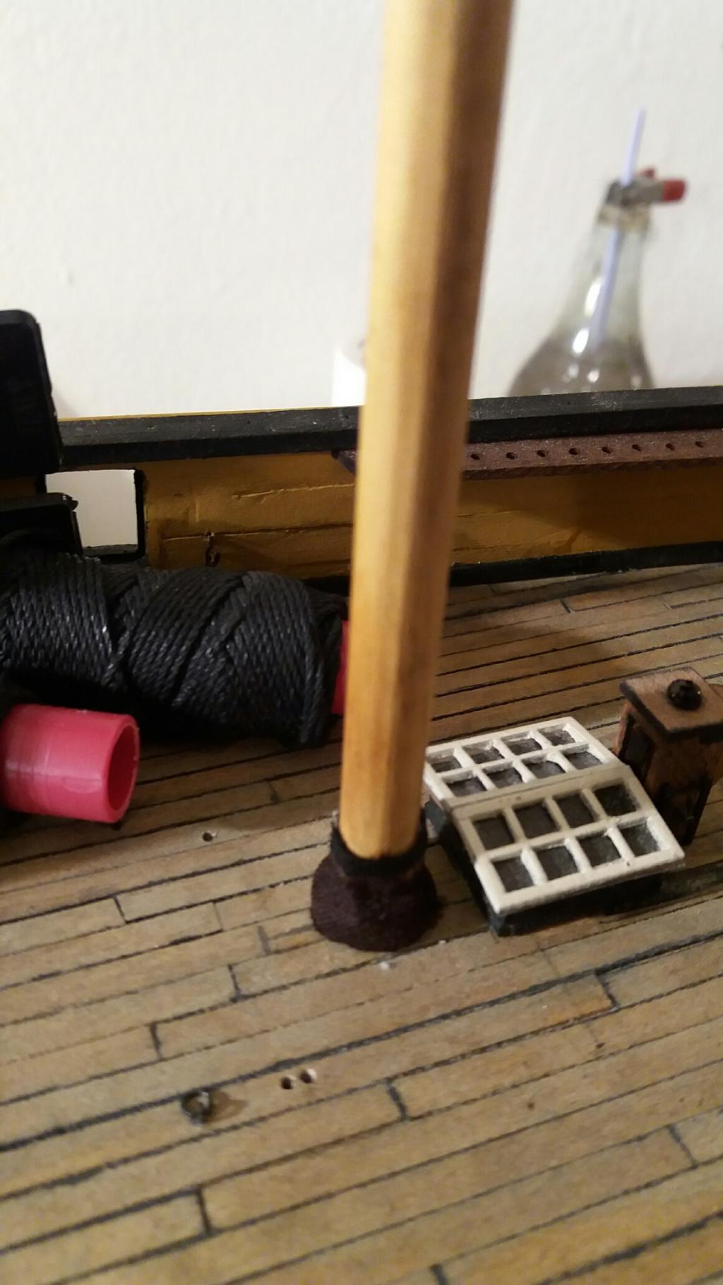

Vecchio 29-12-17, 09:32 PM   #207
L'avatar di ilvecchiodelmare
Registrato dal: Jul 2010
residenza: Bergamo
Messaggi: 2,441
Il primo albero ad essere installato, almeno fino al colombiere..dopo che è stato installato il cosiddetto "servo-timone"..
Gli altri alberi con annesse coffe sono già pronti ma non saranno installati finchè non sarà ultimata la mezzana, fino alla formaggetta..
Stefano
