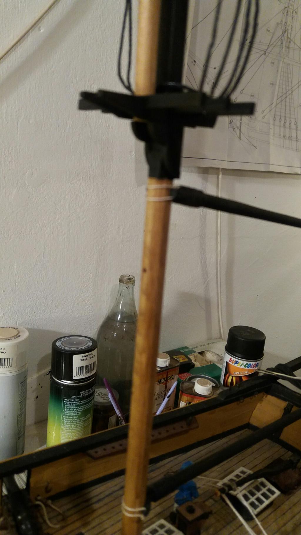

Il primo albero (della mia serie cronologica) è installato fino al colombiere..quando dico "installato" ovviamente non intendo dire "incollato" in quanto non incollo mai gli alberi: la sola parte incollata (al ponte) è la base della cappa. Avendo ultimato anche i due fusi superiori, li ho provvisoriamente installati per avere un appoggio superiore su cui agganciare le sartie già incappellate e stroppate alle relative bigotte.
Avendo già montato boma e picco, il prossimo step sarà la realizzazione dei pennoni..Avevo in mente di realizzarne la parte centrale prismatica..ma vedendo il modello d'epoca i cui pennoni sono assolutamente cilindrici (a parte la rastrematura), sono un tantino dubbioso sull'opportunità di realizzare la parte centrale ottagonale..
Per adesso mi sono limitato a tagliare i pennoni in lunghezza ed a segnare i punti di repere (come d'abitudine) per praticare i fori per gli anellini destinati ai marciapiedi e per la stroppatura di tutti i bozzelli oltre che per i bertocci..
Ergo non ho fretta di decidere, tantopiù che - qualora decidessi per l'ottagono - le varie facce sarebbero riportate, considerate le dimensioni molto ridotte dei pennoni, per cui facilmente modificabili prima dell'incrocio degli stessi..
A mano a mano che da poppa mi sposto verso prua ho installato la braga dei cannoni: i paranchi invece saranno messi per ultimi (considerata la semplicità della messa in opera) insieme ai mantelletti e relativi amanti.
Sforzando un tantino la vista si dovrebbero vedere le microgallocce fissate al bordo inferiore del capodibanda: essendo da 4 mm non sono riuschito ad inchiodarle e mi sono limitato ad una gocciolina di ciano..smadonnando più del solito..per quelle pinze lunghe ed angolate che hanno la simpatica abitudine di farmi schizzare via il pezzo due volte su tre..

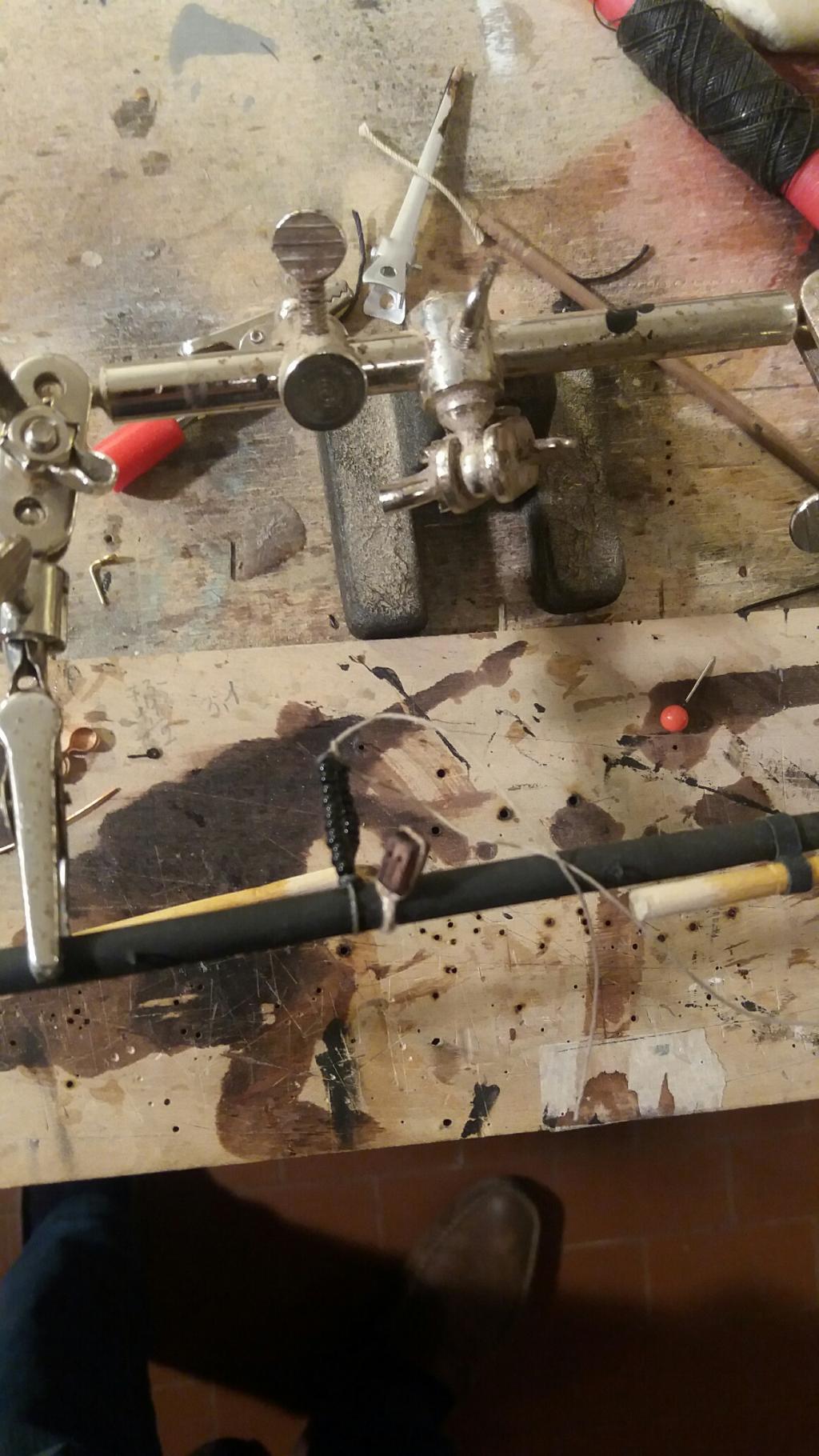

Lavorare "al banco" con entrambe le mani libere e senza niente che mi intralci o possa danneggiarsi non è soltanto comodo..ma mi permette una precisione che tempo fa me la potevo solo sognare..
Nella fattispecie mi riferisco all'alberatura con tutto ciò che comporta: oggi pomeriggio ho iniziato a lavorare alla vergasecca..sostegni a 8 per i bastoni dei coltellacci, anelli alle varee, ovviamente i bastoni già rastremati e parzialmente trattati con impregnante (le estremità saranno verniciate in nero), trozza (aperta su di un'estremità per poter essere fissata all'albero), taglia per le drizze stroppata al centro del pennone, anelli per i marciapiedi.
Gli 8 li ho realizzati in rame da 2mm x 02 in due cerchi su misura saldati a freddo e successivamente saldati (sempre a freddo) fra di loro. Aver realizzato i cerchi su misura mi permette di non doverli incollare e di poterli orientare verso la parte anteriore della vergasecca, posizione che oltreatutto non disturba gli anelli dei marciapiedi.

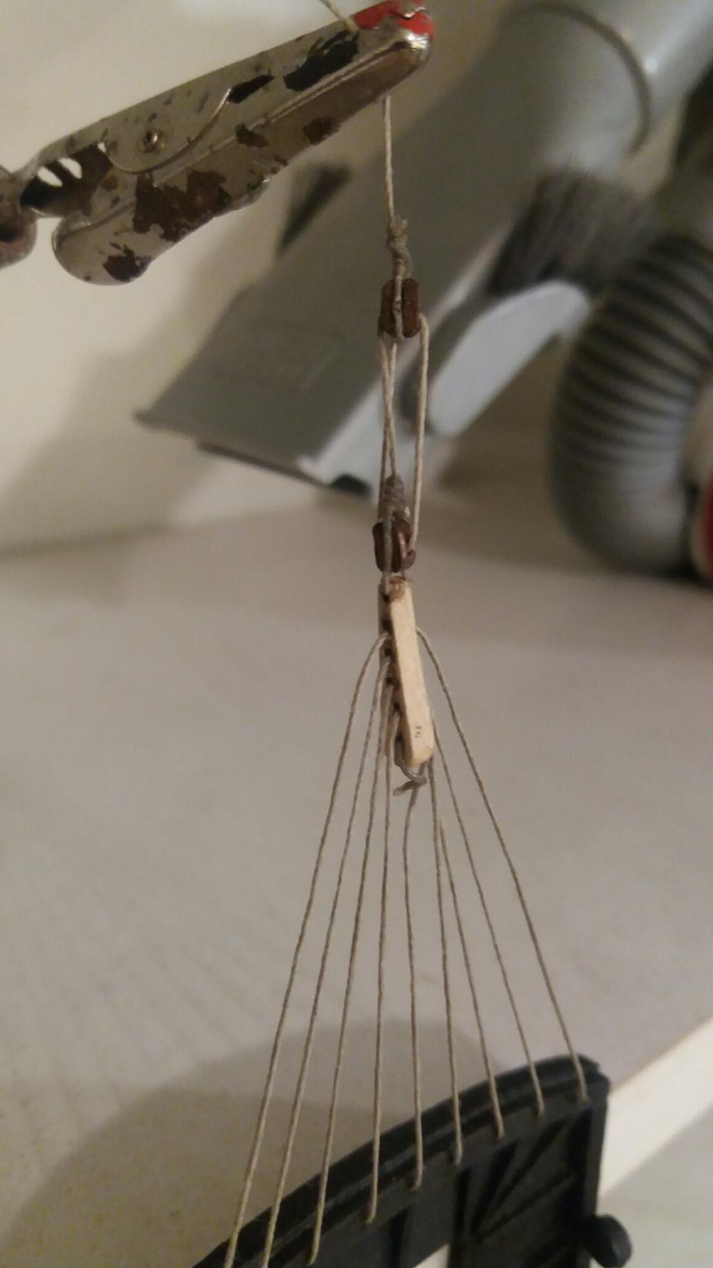

Per non farmi mancare niente ho già installato la ragna sulla coffa di mezzana (ovviamente smontata) completa di paranco da stroppare sul (futuro) strallo..il tutto senza contorsionismi.

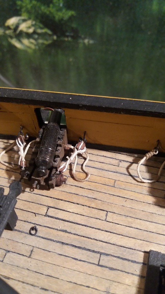

Un'anteprima di uno dei cannoni (a poppa) corredato da braga e paranchi dati volta: la scelta della condizione della nave ( all'ormeggio/ancorata) è la sola che mi consente un'ambientazione credibile oltre che una realizzazione rispettosa della scala. Nella parte superiore del sabordo è ben visibile la galloccia (4 mm) destinata all'amante del mantelletto..la galloccia non è opera mia: è la più piccola galloccia dell'Amati (al reale di circa 20 cm)..onestamente la mia manualità non mi ha consentito di realizzarla in metallo e tantomeno in legno..4 millimetri sono sempre e soltanto 4 millimetri..
