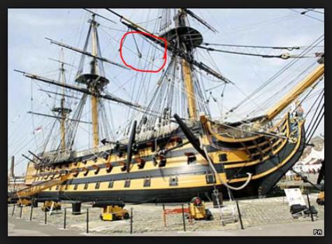

Dal disegno che hai messo nel primo dei due post, si tratta proprio di un paranco. Probabilmente per carico e scarico, non certamente è una manovra che guarnisce il pennone / la vela per gli scopi di navigazione...

Messaggi: 2,531
cervotto è un newbie...
Assolutamente no, niente a che fare con la vela. In certe navi vi sono sbarre verticali (bottazzi) perché il carico e scarico non urti e danneggi i fianchi delle navi, in altre mancano e penso che usassero appunto i paranchi di pennone, il carico così viene sollevata lontano dai fianchi e non danneggia la nave. Infatti sulla Victory i "bottazzi" non ci sono, ma ci sono i paranchi di pennone.

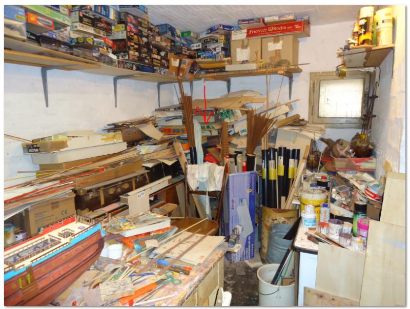

Registrato dal: Dec 2014
Messaggi: 2,531
Originariamente inviata da madamalouise Visualizza il messaggio
Tu devi venire a vedere il mio garage.
Interessante "relitto"... E' un Soleil Royal?
Credo che queste immagini mostrino meglio il mio "casino", non credo che altri siamo messi male come me. Notare che non ho macchinari come mostrano altri, solo traforo, cutter, limette e carta vetrata. Sotto il mucchio della freccia c' è una Santisima Madre Aeropiccola abbandonata da più di 10 anni, se non avessi trovato questo relitto forse non avrei ripreso i lavori, comunque io faccio modelli solo per mio diletto, non capolavori da mostre.
h.m.s. president primo cantiere-105.jpg   h.m.s. president primo cantiere-106.jpg   h.m.s. president primo cantiere-107.jpg
Vecchio 08-08-15, 02:18 PM   #134
L'avatar di Azzio1973
Registrato dal: Mar 2015
Messaggi: 3,510
Porca vacca cervotto, se metti a posto il casino. Secondo me ci trovi almeno 1500.00 euro di legname!!! Hihihi a parte gli scherzi, io sono della sacra scuola che ognuno se la mena come vuole!!! Fai benissimo a fare modelli per il tuo gusto e piacimento.
Anch'io la penso come te!!! Ogni tanto però qualche buon apprezzamento dagli amici del forum non guasta proprio!
Ciao cervotto!! Buon vento!!!
