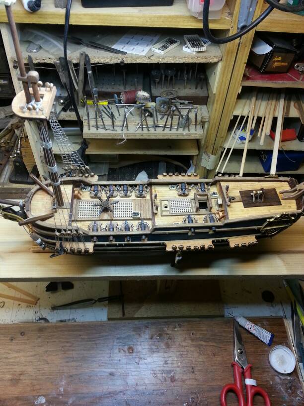

Ho finito un lato di sartia e verso la metà ha iniziato a venirmi accettabile questa nave è veramente una nave scuola per me... comunque mi da una soddisfazione vedere il lavoro che cresce veramente grande...

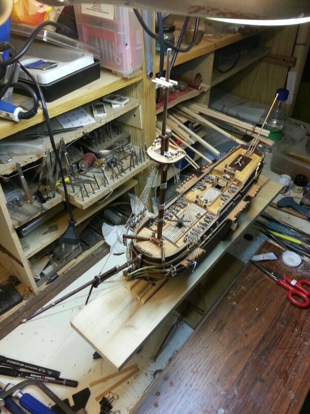

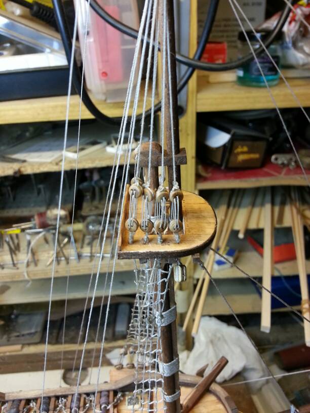

Dopo qualche giorno di inattività causa miniferie ho ripreso l'attività anche se come nocchiero faccio un po pena mi sto esaltando assai

una piccola critica, le bigotte sulla coffa hanno distanza appena diverse tra le varie coppie, comunque io ho fatto di peggio con la golden!

Grazie a tutti e si devo ancora capire un paio di cose sulle bigotte hihihi
