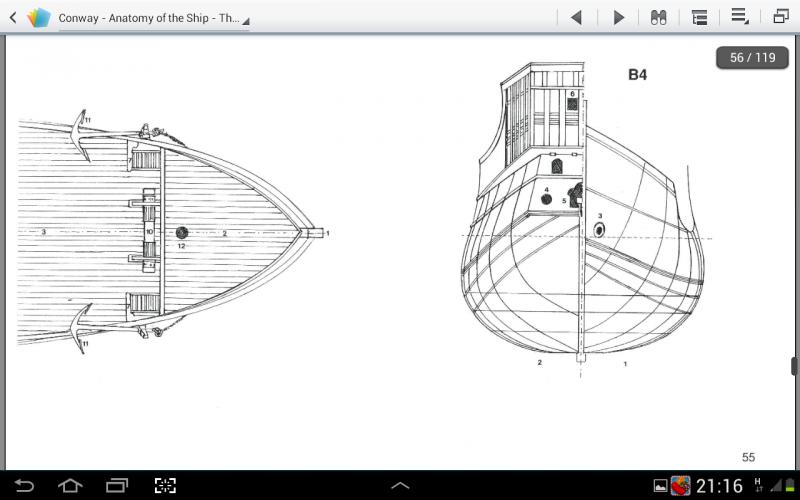

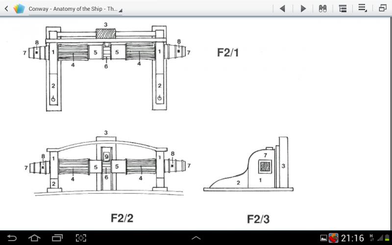

Si è messo come il mio, guarda le immagini, le prolunghe dei fianchi sono girate verso poppa, o almeno sembra

allora andra' davvero cosi'. mi sa che e' un'altra storia come quella delle coffe.

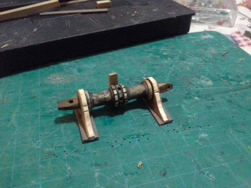

Sono ora a questo punto, poi se ti va! Possiamo discutere anche delle coffe a forma di secchio!

lascia perdere . son di quei dilemmi insolubili.solo la m,acchina del tempo potrebbe svelare l'arcano.

ciao giacomo, la norma vuole che l'argano per come lo avevi presentato tu fosse rovesciato, le zanche più lunghe vanno sempre verso prua e questo per una questione di sforzo. le zanche lunghe a prua significano una migliore tenuta dell'argano in coperta e un maggior sforzo applicabile. a bordo il verso dei vari elementi viene dettato dalle esperienze fatte, e le esperienze sono tutte negative per questo ti portano a migliorare i vari elementi e per questo motivo non serve la macchina del tempo. piuttosto servirebbe una maggiore conoscenza da parte di chi progetta questi kit dell'elemento nave e degli elementi mare, vento, cielo e delle sollecitazioni che una nave subisce nel suo insieme e nei vari elementi che la costituiscono.

Ok allora provo a girarlo e vede come ci torna! Ma devo invertire il fermo

Si killik, le tavole e l'immagine di cui sopra vengono proprio dall'AOTS!
