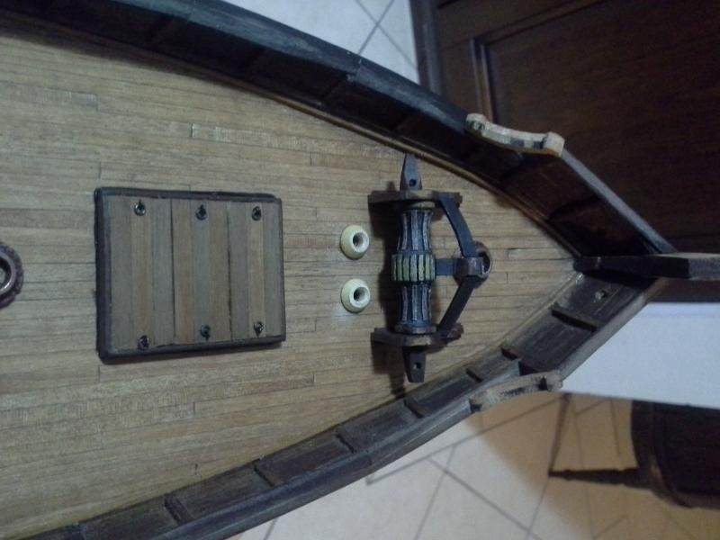

L'opera è terminata, il mio grande scoglio finito, il cabestano terribile!
Ho disintegrato il precedente e l'ho rifatto posizionando le zanche verso prua, facendo il tutto con noce sovrapposto! Come vi sembra? È migliorato?

Esteticamente senz'altro. Tuttavia (adesso faccio il rompico.......) nutro seri dubbi sul fatto che l'argano così fatto possa dare l'idea di funzionare.
Il problema infatti è che la dentatura sull'asse deve trovarsi in corrispondenza del nottolo di arresto e non ai suoi lati. Per ovviare potresti riempire la parte centrale (tra le due dentature) con stucco e poi limare per estendere la dentatura anche al centro.

ciao Sam, io penso che vada bene così com'è. le due castagne sono laterali e non centrali come tu supponi, nella parte centrale sono ricavati quattro fori per inserire un aspa e tirare con due persone in più per cui credo che vada bene così. se sbaglio correggetemi.

Se posso provo a spiegarmi, dunque la ragione va per metà a tutti e due! Come si vede dalle tavole, la parte centrale dell'argano è intera e dentellata, senza fori per le aspe con un solo nottolo! Quindi a ragione Sam! Nel kit ho trovato ed utilizzato l'argano in dotazione modificato secondo ciò che riuscivo a fare, diamine sempre migliore del precedente, ma mai uguale a quello della foto! Utilizzando il pezzo del kit, mi sono autovincolato! Le aspe sono centrali, ho dovuto simulare la dentatura ai lati, creare il nottolo inesistente e rifare le zanche in massello, in tutto questo ho provato a tapoare e stuccare i fori, ma si sarebbero sempre visti almeno che nin colorassi tutto di nero! Quindi a ragione kair a dire che va bene così! In fondo in tutte le navi ci deve essere qualcosa di mio in modo fantasioso, come farei altrimenti senza?

ciao Giacomo e grazie per la tua spiegazione, quella parte centrale mi aveva tratto in inganno e chiedo scusa a Sam per il mio intervento diciamo un po' avventato.
