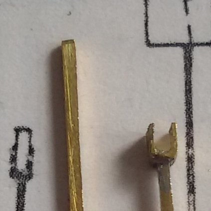

Buon Anno...Complimenti per quello che stai facendo, così bene...Mi chiedevo come hai realizzato i ritti metallici che mantengono la staccionata-stanga -ringhiera della coffa... (e soprattutto le staffe ad U che mantengono la sbarra di legno). E' sempre stato un mio cruccio...

Allego qualche foto dei candelieri che comunque ho ricavato da lamierini di ottone, ritagliando e limando per arrivare a barrette.
In ultimo ho fatto le classiche saldature a stagno.
Le staffe ad U sono anch'esse ricavate da lamierino pieno, forate e fresate sotto la colonnina Proxxon. Ho forato le staffette alla base per allinearle e saldarle alle colonnine. Dimmi pure se sono stato poco chiaro.
