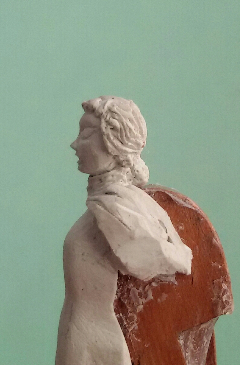

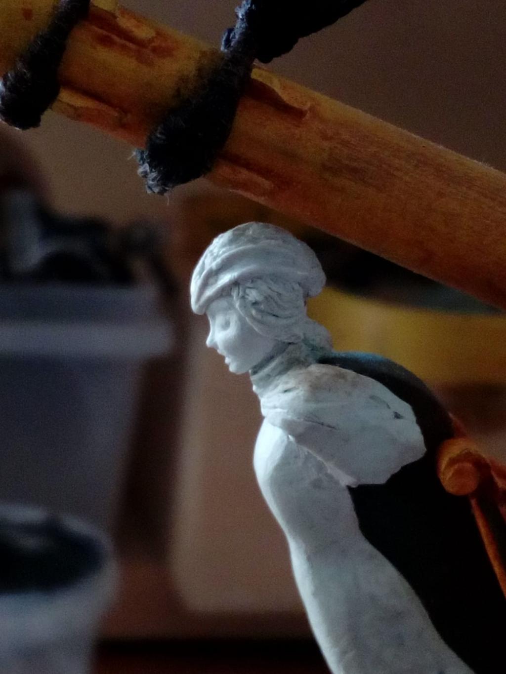

Riagguanto il wip per un avanzamento pasquale.
pian pianino con un lavoro di monta, rismonta e ricomincia da capo sono arrivato a confezionare la polena, un lavoraccio.
ho impiegato gli stucchi bicomponenti, in legno non sarei stato capace manco di cominciare. Gli stucchi ti consentono di lavorare anche quando sono induriti con l'ausilio di limette, cutter, carta vetrata e sgorbiette. metto qualche foto.
La polena non è ancora finita prossimo passo sarà quello di trovare una colorazione adeguata.
un salutone di buone feste.
autocostruzione Bounty-20190412_104326-1-1.jpg   autocostruzione Bounty-20190412_105741.jpg   autocostruzione Bounty-20190412_150309.jpg
autocostruzione Bounty-img-20190415-wa0001.jpg   autocostruzione Bounty-20190422_171005-1.jpg   autocostruzione Bounty-20190422_165335.jpg

spiacente ma non capisco perché le immagini mi vengono caricate ruotate

Non sei il solo ad usare gli stucchi... quali usi?

io non ne capisco un tubo di stucchi bicomponenti ho usato quello che ho trovato in negozio il Tamiya.
farla in legno sarebbe stato impossibile

Ti consiglio lo stucco A+B o il Duro.... li lavori usando li spatoline o pennelli bagnati con alcool.. e li puoi lavorare anche quando sono catalizzati con taglierini lime o piccole sgorbie..

Mastro Claudio qualche delucidazione sulle modalità d'uso e differenze tra gli stucchi che proponevi?
