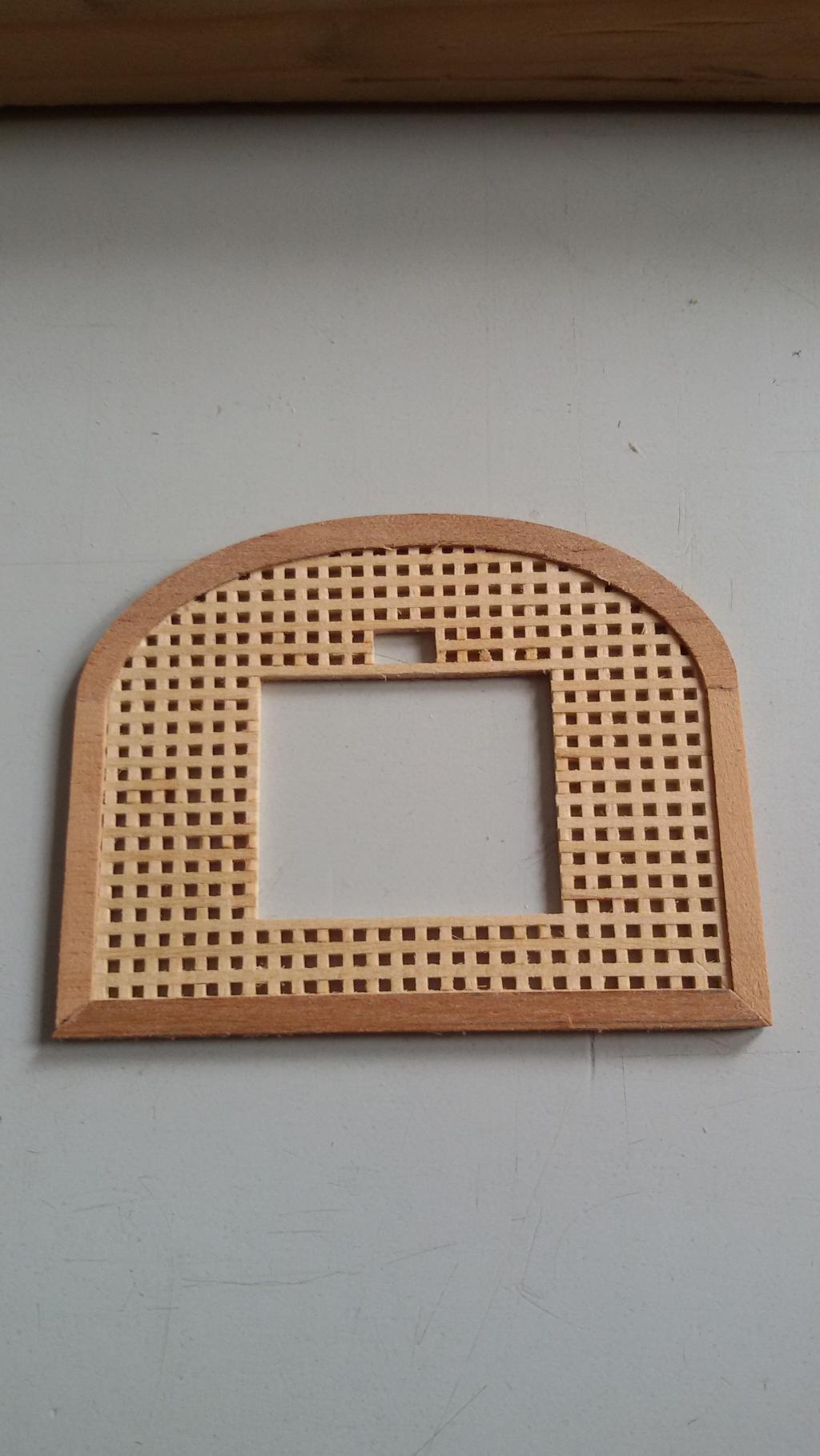

Buonasera, riprendo il wip (ho pasturato parecchio per riuscire a ripescarlo).
Sono contento perché mi sembra di aprire un nuovo capitolo con il passaggio all'alberatura, per ora solo i fusi maggiori.
Ho fatto uso del tornietto casalingo partendo da un listello reso a sezione ottagonale, non ho impiegato la contropunta ma un pezzetto di abete forato a misura, per non sottoporre il pezzo a compressione.
Un salutone
Qualche immagine per meglio illustrare gli avanzamenti:
autocostruzione Bounty-20180302_183959-1.jpg   autocostruzione Bounty-20180309_141845.jpg   autocostruzione Bounty-20180312_185208.jpg
autocostruzione Bounty-20180315_145415.jpg   autocostruzione Bounty-20180326_211627.jpg   autocostruzione Bounty-20180326_211837.jpg
autocostruzione Bounty-20180326_211859.jpg   autocostruzione Bounty-20180326_211914.jpg   autocostruzione Bounty-20180326_212012.jpg

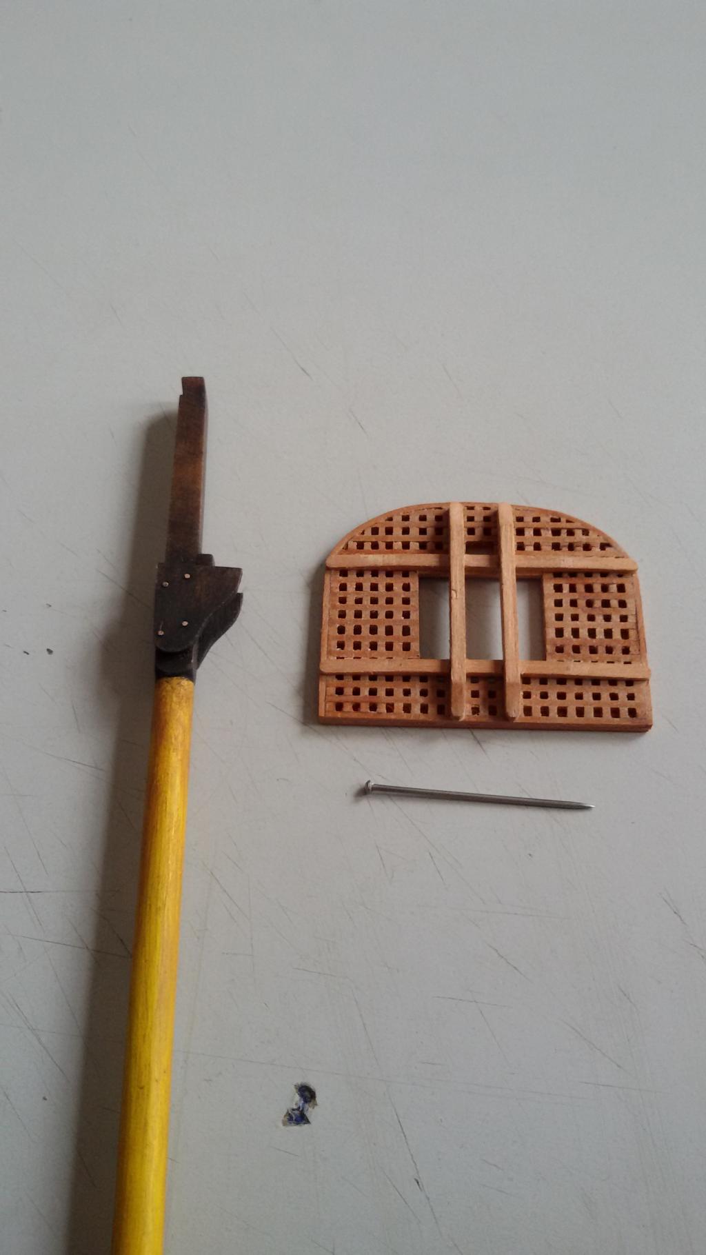

Qualche altra foto per le coffe e una veduta d'insieme con i fusi solo poggiati in sede.
Le coffe del Bounty presentano un pagliolato che ho ricavato con la molto hand/home made FET casalinga, che ho corredato di slitta per semplificare (ma non molto per la verità) la realizzazione dei singoli pezzi dei paglioli.
Ho ricavato i candelieri da lamierini di ottone da 0,7 e 1,5 mm.
Salutoni
autocostruzione Bounty-20180407_194517.jpg   autocostruzione Bounty-20180420_210209.jpg   autocostruzione Bounty-20180412_143302.jpg
autocostruzione Bounty-20180413_200900-2.jpg   autocostruzione Bounty-20180418_104400.jpg   autocostruzione Bounty-20180502_201920.jpg
autocostruzione Bounty-20180503_133508.jpg   autocostruzione Bounty-20180514_105315.jpg   autocostruzione Bounty-20180516_095638.jpg
autocostruzione Bounty-20180518_104333.jpg   autocostruzione Bounty-20180520_084308.jpg   autocostruzione Bounty-20180521_190043.jpg

Come hai realizzato le cerchiature sui fusi? Truciolo di pialla arrotolato?

Ciao Sam, centrato come tuo solito, li ho fatti praticamente da ricciolini di pero considerato che quello mi ritrovo ad usare
