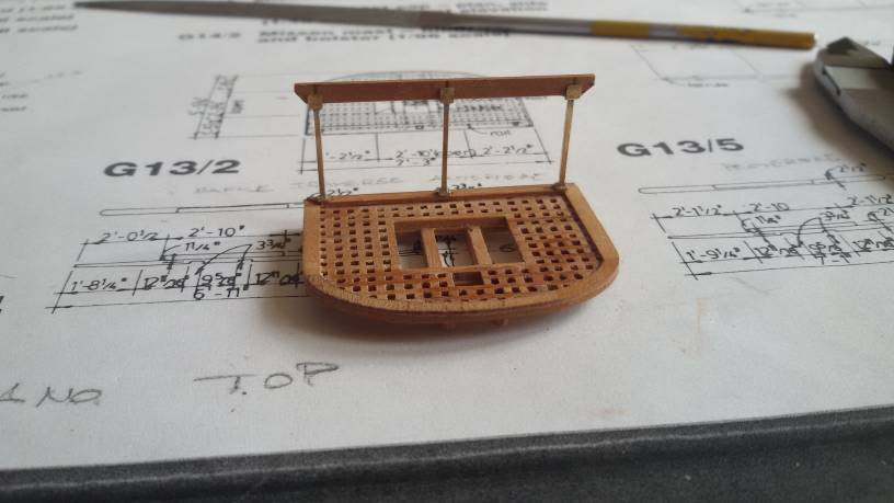

Buon Anno...Complimenti per quello che stai facendo, così bene...Mi chiedevo come hai realizzato i ritti metallici che mantengono la staccionata-stanga -ringhiera della coffa... (e soprattutto le staffe ad U che mantengono la sbarra di legno). E' sempre stato un mio cruccio...
Cordialità
Ulisse buongiorno ti ringrazio

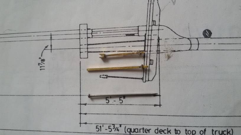

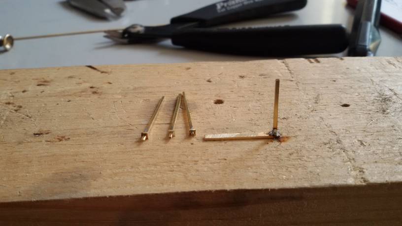

Allego qualche foto dei candelieri che comunque ho ricavato da lamierini di ottone, ritagliando e limando per arrivare a barrette.
In ultimo ho fatto le classiche saldature a stagno.
Le staffe ad U sono anch'esse ricavate da lamierino pieno, forate e fresate sotto la colonnina Proxxon. Ho forato le staffette alla base per allinearle e saldarle alle colonnine. Dimmi pure se sono stato poco chiaro.
