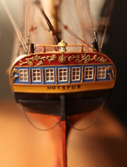

secondo il romanzo di Forester da cui ho tratto la mia Hotspur le tende potevano esserci anche se fatte di tela da vele.
un paio di foto delle finestre della HOT , le finestre alle estremità della poppa sono finte lo si capisce dalla colorazione mentre quelle centrali sono in acetato
legermente annerito posteriormente
ciao ENRICO

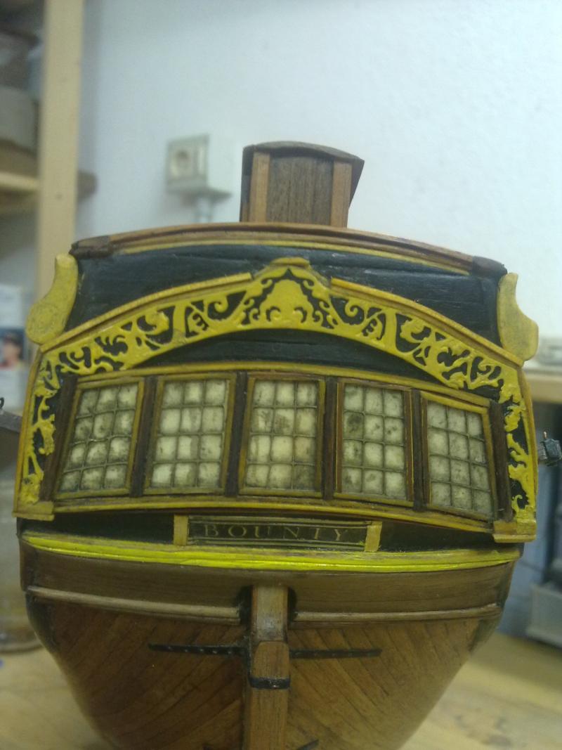

Capanno delle bandiere (di poppa) o come si chiama ... manca la ferramenta fatta ma non ancora in collo

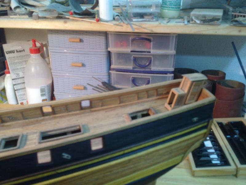

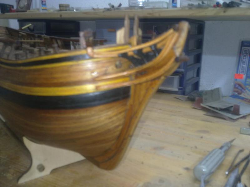

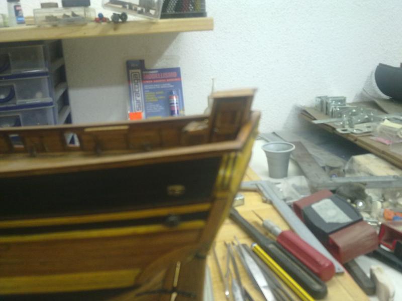

Dopo tanto tempo posso dire di essere andato avanti nella realizzazione del mio modello; ho cambiato molte cose del kit Amati, preferendo seguire il testo AOTS di McKay; allego delle foto
Ulisse

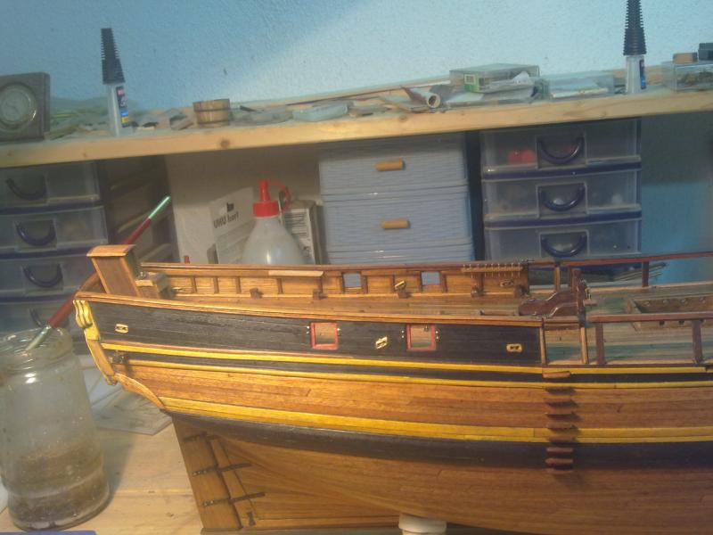

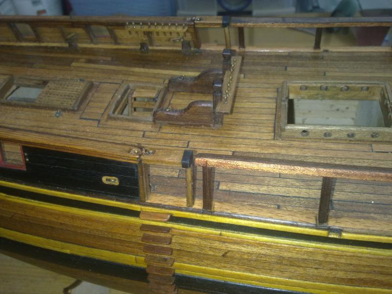

Ovviamente il lavoro da fare è ancora tanto (anche alle parti che sembrano già finite)Il BOUNTY di Ulisse-25082014300.jpg
Il BOUNTY di Ulisse-25082014308.jpg, ma piano piano...
allego altre foto

ciao. guarda che si presenta molto bene nelle immagini.il contrasto nero/giallo e' molto realistico. io non toccherei piu' di tanto. poi la chiglia da un sapore di arsenale.unica pecca:e qua come la mettiamo?????????'il ponte................quei listelli di colore piu' scuro
Vecchio 25-08-14, 11:11 PM   #67
residenza: Ischia
Messaggi: 1,256
Telese è un newbie...
Eh, sì il problema esiste: nel metterli in opera non mi sono accorti della diversa tonalità dei listelli del ponte di coperta ! Ormai è fatta: non credo si possa rimediare ! Mi consolo osservando che dal vivo (e quindi senza le luci delle foto) il problema non è così netto ed evidente come sembra nelle foto allegate. Al prossimo modello (la voglia aumenta invece di scemare ...) devo starci più attento ! Grazie per l' attenzione e le osservazioni.
Cordialità
Ulisse

perche' non provi con schiarente 900 .passi un po col pennello e poi carteggi fine
Vecchio 26-08-14, 08:54 AM   #69
L'avatar di sam_59
Registrato dal: Mar 2011
Messaggi: 2,307
sam_59 inizia ad ingranare.
oppure acqua ossigenata 130 volumi, va maneggiata con le dovute cautele, ma ha il vantaggio di non lasciare alcun residuo di prodotto
