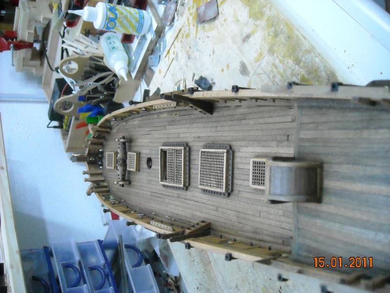

Gentili Amici Modellisti, apro ufficialmente il mio nuovo WIP HMS Resolution (anche se con un pò di ritardo ...)
Come forse saprete, sto costruendo da qualche mese (maggio 2010) il modello HMS RESOLUTION: kit della COREL in scala 1:50.
Si tratta di un Cutter armato inglese di circa 25 metri di lunghezza (senza calcolare la lunghezza del bompresso) munito di un piccolo cassero, con un equipaggio di circa 25-30 uomini.
Questo modello è stato di fatto realizzato in contemporanea con lo stesso cutter di Gul e quello di Kraken, che hanno aperto un WIP in questo forum e dai quali ho ricevuto molte indicazioni, suggerimenti, aiuti, eccetera. Inoltre ho cercato di approfondire vari temi nella sezione tecniche modellistiche in cui spesso sono stato aiutato da Zakimor e da Uanca e tanti altri che hanno migliorato il mio bagaglio tecnico e teorico. Un mio sincero ringraziamento a tutti questi Amici: se c'è qualcosa di buono è merito loro, tutto quello che non va è dovuto alla mia imperizia.
Allego alcune foto che rappresentano lo stato del modello a cui sono giunto ad oggi.

Le critiche sono bene accette ...
Cordialità

Bhe... se è tutto merito degli amici i complimenti li faccio a loro
Scherzi a parte hai fatto un ottimo lavoro molto bello
Mi attira molto il colore è veramente bello sia lo scafo che il ponte, posso chiederti di tutti è due le essenze che hai usato o eventualmente se verniciato quali colori hai usato?

un bel modello! Si vede però qualche macchia di colla ... forse si potrebbe tentare di grattare e riverniciare ...

..Avrei già una dozzina di domande da farti dopo la visione delle foto ..con calma te le farò nei prossimi giorni, magari approfondendone il tema.. Nel frattempo comincio con farti i complimenti per il bel lavoro

Allora Luigi, comincio con un paio di domande..
-Noto che sull interno impavesata hai applicato dei "moraletti" vericali di fianco alle cornici dei sabordi e a distanza regolare da essi (e altri orrizontali nella parte più alta verso il cassero). L'effetto è molto interessante e arrichisce di particolari il contesto.. da dove hai preso spunto?
-Poi ho visto la posa del parasartie con dei rinforzi; sotto fatti a "L" e sopra invece con un quadrello verticale. Quest'ultimo, come mai questa scelta e non un'altra "L"?

Peccato per quelle macchie di colla sui listelli dello scafo, non riesci proprio a toglierle ???

Gentili Amici Modellisti, innanzitutto grazie per i vostri commenti positivi e per i suggerimenti, che sono di stimolo a fare meglio di quanto ho fatto finora. Effettivamente dalle foto risalta una venatura di colla tra i primi listelli dell' opera morta, sotto gli incintoni (che nella realtà si vede molto meno rispetto alle foto, fatte con il flash): comunque cercherò di eliminare tali tracce; vedrò un pò come fare ... Il modello non è stato ancora verniciato, ma solo trattato con olio di lino crudo e cotto (diluito). Le essenze di legno sono Listelli di noce di mm. 1x 4 (il ponte di coperta e l' opera via e morta, sotto gli incintoni) e faggio (sulle murate interne); ho cercato di graduare le varie tonalità dei listelli di noce: quelli più chiari sul ponte, quelli pù scuri sull' opera esterna e sul fasciame.
Ho cercato di rendere il più realistico possibile l' interno delle murate di coperta perciò ho collocato il prosieguo del capo di banda anche sulla parte alta della murata che va verso il cassero. Ho ritenuto di mettere quegli scalmotti ai lati dei portelli perchè sugli stessi intendo collocare i ganci della corda di rinculo dei cannoni (non mi sembra verosimile che il relativo gancio andasse collocato solo sulla murata) e poi così le murate mi sembrano più realistiche, più "mosse", non solo una "tavolata" e basta. Per le spallette di rinforzo esterno (sopra le parasartie) in realtà nascono dal dover nascondere un taglio errato nella collocazione di un' asta dei falconetti; poi è stato un pò gioco forza mettere gli stessi nella sistemazione attuale, che peraltro mi sembra molto utilizzata su imbarcazioni di quel periodo storico (ho copiato il modello della Fregata Pandora che si vede nei siti dei russi: www.shipmodels.com.ua). Ovviamente c' è ancora molto da fare e da perfezionare
