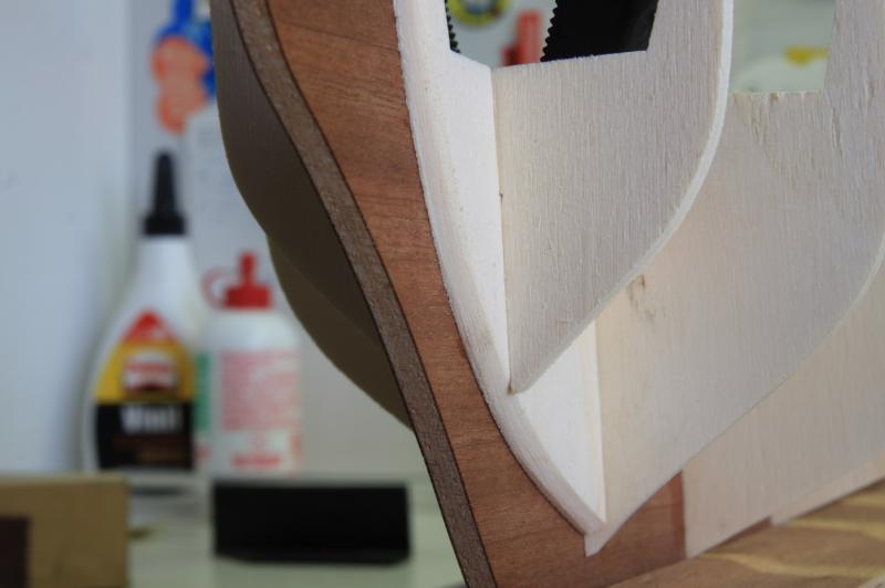

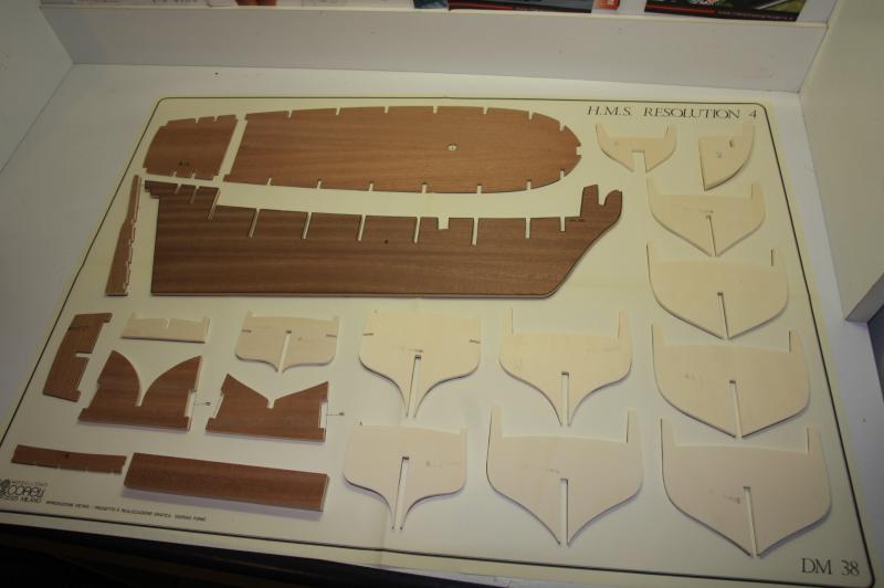

Salve a tutti, come pochi sapranno ero partito con l'idea di fare l'adventure della amati, ma dopo alcune complicazioni che nn sto qui a raccontarvi, ho trovato un negozio molto interessante dove vendevano questo splendido veliero e non ho saputo resistere, il kit in questione e della Corel.
allora per prima cosa ho verificato tutte le ordinate con i piani di costruzione, salvo qualche minima differenza( ma proprio minima, suppongo sia normale) ho assemblato lo scheletro (senza colla) per verificare se ci sono problemi, dopo qualche minuscola limatina per far entrare qualche ordinata ho assemblato tutto, vi posto le foto cosi potete giudicare voi se ci posso essere dei problemi, a occhio e croce nn mi pare, ma il consiglio di occhi piu esperti e sempre ben accetto ... poi andrò con una belle incollata
Prima domandinainainaina, la colla voi la usate diluita o normale? (immagino diluita e spalmata con un pennello)
Seconda domandina: meglio vinavil rapida o normale? le ho tutte e due quindi nn ne dovrei prendere una al posto di un altra
Ogni consiglio critica giudizio espresso con saggezza e piu che ben accetto

ho visto le foto e diro' che hai un bel modello da fare.
visto che da come dici,non hai ancora incollato le ordinate,prova a toglierle tutte e controlla se la falsa chiglia e' diritta.
come puoi notare dalla foto mi sembra faccia un po' effetto "banana". sembra che non sia eccessivo ma quando andrai a listellare, puo' verificarsi che aumenti questo difetto e cosi' rovinare tutto.
colla: non si adopera diluita, diminuisci notevolmente l'effetto adesivo e puoi adoperare i due tipi.
la differenza e' che vinavil rapido ha un'adesivo + veloce (3 minuti) rispetto il vinavil normale e solitamente si usa in parti critiche,dove hai bisogno che faccia "in fretta". io l'ho adoperato su tutta la nave,percio' va anche a propria discrezione.
colla diluita : si usa x dare il senso di rigidita' alle vele ( creare l'effetto gonfia ),bandiere, e perche' non si allentino i nodi della canapa,quando la userai.

Vecchio 29-07-10, 08:16 AM   #3
L'avatar di capitan red
Messaggi: 3,563
scusa ma mi succede spesso, ecco la foto.
Io penso che la piegatura sia dovuta alla posizione d'appoggio, pertanto ti consiglierei di mettere la chiglia in uno scaletto e non toglierla fino a che non avrai cominciato a listellare le paratie.

Ho controllato la chiglia, in effetti ce un leggerissimo effetto banana, circa mezzo millimetro forse anche meno, in questo cosa cosa dovrei fare?

Che bella sospresa! Il bellissimo Resolution!
Anch'io ne sono incappato dal negoziante con i tuoi stessi effetti..un'innamoramento!!
..ovvio che sono di parte..
Se posso esserti utile ti dirò che anch'io non ho trovato difetti nelle ordinate, ti consiglio però di controllarle bene sia posandole sopra i piani sia controllandone la simmetria con un righello. Nemmeno nella chiglia non c'erano svergolature, tu per esserne sicuro devi rimuovere le ordinate, quindi prendere solo la chiglia e appoggiarla su un piano, sia su un lato che sull'altro, e non deve presentare nessuna pancia o inarcamento.
Un'altro consiglio che ti dò, visto che a me è capitato, è di stare attento alle ultime due ordinate di poppa, queste sono un pò più delicatine nella posa non avendo molto appoggio nella chiglia, e si deve fare attenzione ad allinearle perfettamente, sia in orrizzontale che in verticale. L'ultima tra l'altro va anche carteggiata (verso lo specchio di poppa) per adattare quel pannellino dove andranno posati i riempimenti; ecco anche qui attenzione..se vai sul mio wip vedrai che carteggiando troppo poi ti risulti tutto sfalsato.
Poi, come avrai visto, i ponti vanno fissati assieme alle ordinate, con quell'incasso presente nell'ordinata n.10. Allora prima le incolli tutte tranne la n.10 e le allinei per bene aiutandoti con squadrette (tipo da disegno) in modo che siano a 90° perfetti con la chiglia, aspetti che la colla si asciugi (io ho usato la vinilica rapida per velocizzare) e infine fissi la n.10 con il ponte iserito.
Spero di averti spiegato con chiarezza, altrimenti non esitare a chiedere!

Originariamente inviata da gul4s Visualizza il messaggio
Se effetivamente fà una pancia di solo mezzo millimetro è molto lieve, quindi buttarla e rifarla non mi sembra il caso.. credo basti tenerla "in linea" costruendoti una base d'appoggio con due listelli 1x1 cm (come appunto puoi vedere illustrato sui piani) così da tenerla dritta, poi si dovrebbe sistemare da sola, e col proseguo dei lavori rimanere tale.
Ho usato il condizionale perchè appunto io non ho avuto questo problema, ed è meglio sentire anche altre opinioni.
Dimenticavo! Nel post precedente ho omesso una cosa. L'ultima ordinata di poppa non fissarla con le altre, ma tienila come ultima, perchè come vedi il pannellino che va sotto tra la penultima e l'ultima ordinata, va incassato tra esse ed è quindi meglio lavorarci ad essicazione avvenuta (delle altre ordinate).
