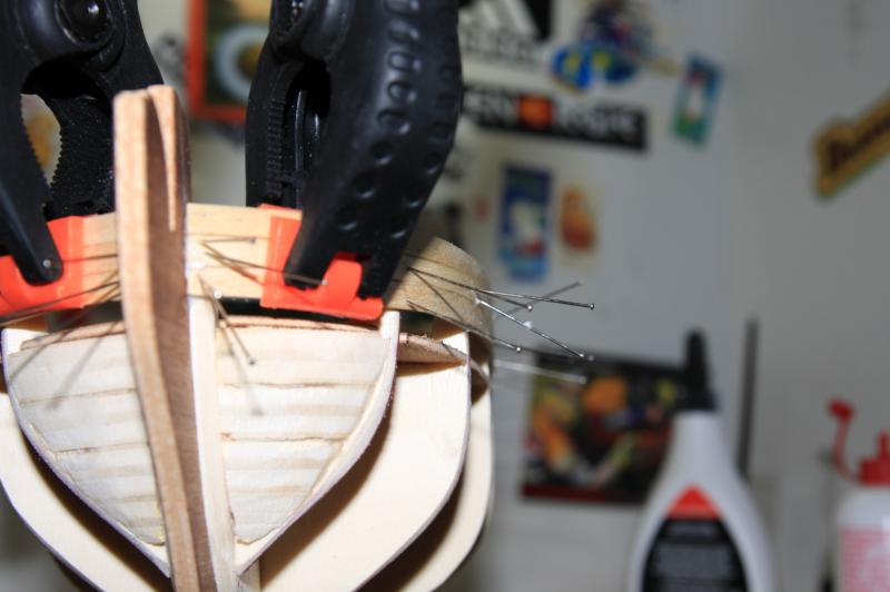

Ecco qua qualche fotina degli ultimi listelli che ho messo, se vedete qualcosa che nn va sgridatemi pure
Sto cercando di essere il piu pulito e preciso possibile pe essere il primo modellino mi pare che vada benino dai

Esecuzione perfetta direi!!
La linea della curvatura e corretta, i listelli fra loro sono perfettamente adiacenti, ed il tutto risulta molto pulito! Meglio di così non si può!
Complimentoni te la stai cavando benissimo

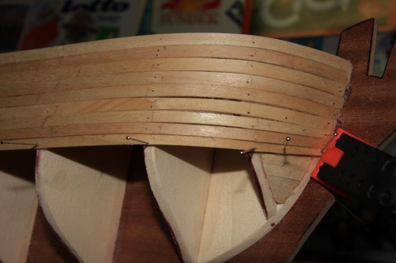

ciao Gul .
stai procedendo bene, pero' attento, secondo il mio parere avresti gia' dovuto rastremare il listello che ti ho evidenziato. come puoi vedere si e' formata della luce con quello di sopra e sembra che tende a accavallarsi quando curva x arrivare aderente allo sperone/tagliamare.
la verifica la puoi fare mettendo un listello che sia aderente ad ogni ordinate e vedrai che quando appoggi sulla 1°ordinata, in base all'angolo di rastrematura ,il tuo listello si curva ,basta segnare con la matita la parte eccedente di quello che si sovrappone al listello gia posizionato sopra .
spero di non essere stato confusionario ,ma di esserti d'aiuto.
ciao,Dario.

Cosa dite va meglio?

La rastremazione ora va bene, sono il 5° e il 6° listello dall'alto che andavano rastremati anche loro per evitare quegli spazi e permettere l'andamento del fasciame verso l'alto a prua, ma considerando che e' il primo fasciame, con una buona scartavetrata e magari dello stucco legno tutto si sistema.

Quoto quanto detto da Alex, ora va decisamente meglio! Tra l'altro noterai che così facendo la posa del listello risulta meno difficoltosa.. alla fine di tutto il primo fasciame una bella scartavetrata, un leggera stuccatura con pasta legno ed il piatto è servito
