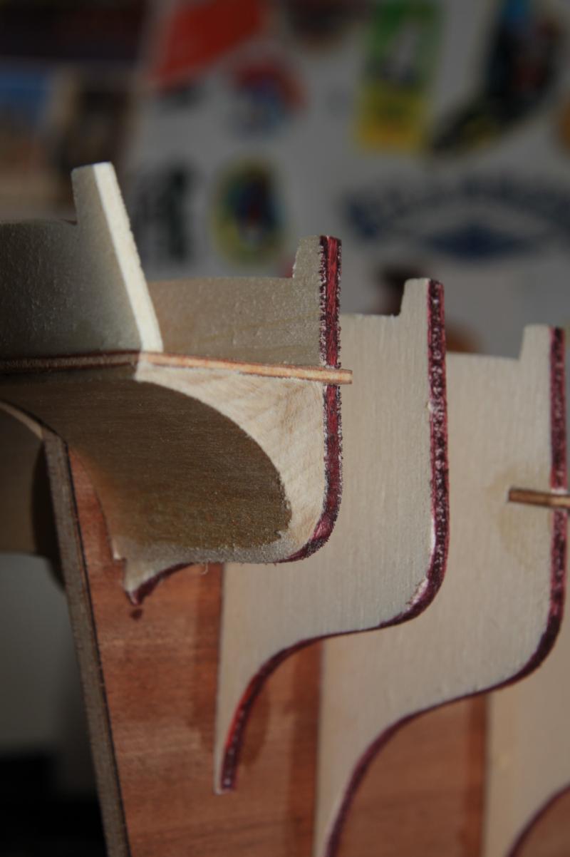

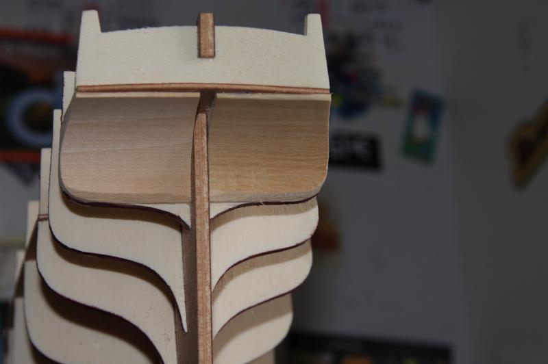

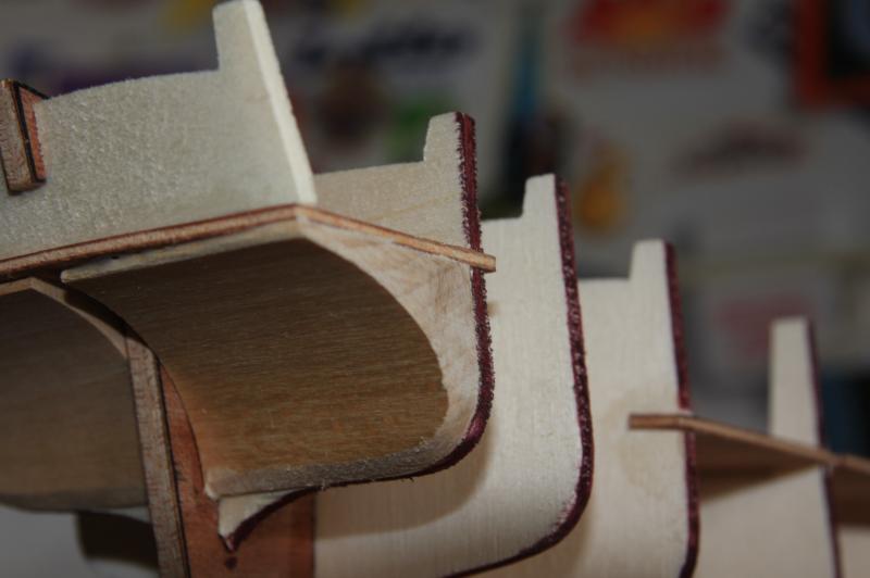

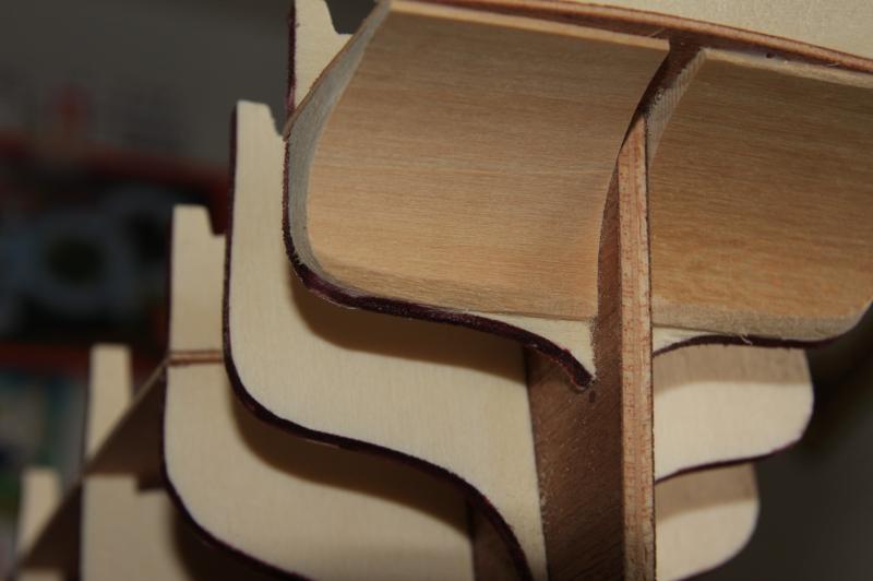

Ecco un piccolo aggiornamento, purtroppo i ponti non li posso ancora fissare, stasera mia mamma mi dovrebbe portare gli elastici grossi, non li ho trovati da nessuna parte , nel mentre mi sono occupato del riempimento di poppa, e ho colorato le ordinate per quando procederò con gli angoli di quartabuono
Come vi sembra il riempimento di poppa?

Vedo che non perdi tempo eh!
Ad occhio sembra tutto a posto, noto che il riempimento l'hai già sagomato, attento a non carteggiarlo troppo sotto, ti conviene dargli il quartabuono assieme alla penultima ordinata onde evitare di dargli troppa inclinatura. Ti consiglio di riempire anche quel piccolo spazio vuoto che rimane sotto il riempimento tra quest'ultimo e l'ordinata. Io non l'ho fatto, ma ora che sono arrivato fin li col fasciame mi rendo conto che era meglio se lì era pieno, così i listelli finiscono giusti in appoggio.
Come hai risolto infine quelle mancanze nelle ordinate?

Si infatti ho cercato di nn carteggiarlo troppo, ora in attesa degli elastici, ho iniziato il quartabuono dietro sembra che per fortuna nn ho esagerato
Con cosa dici di riempirlo quello spazio che dici? un pezzo di listello? perche balsa non ne ho, la dovrei prendere stamattina me ne sono scordato
comunque no nn ho risolto il problema delle ordinate , non ho trovato del legno per riempirlo, adesso vedo se giu in garage trovo qualcosa di mio padre ehehe

In quello spazio dovrebbe bastare un pezzetto di listello in tiglio del primo fasciame.. per le mancanze delle ordinate a sto punto usa i listelli di noce che hai, tanto ne sprecherai si e no mezzo..

Poi ho notato nel tuo, sopra l'ultima ordinata a poppa ( tra ponte e ordinata) lo hai riempito con qualcosa, cosa hai messo?

..a proposito, non è detto che la mancanza sia su tutto il perimetro dell'ordinata, io ne avevo solo nella parte superiore (sui falsi scalmotti per capirci) mentre all'altezza dell'opera viva era a posto, quindi mi è bastato un pezzetto di 2-3 cm di listello.. non vorrei tu volessi ricoprire l'ordinata in tutto la sua lunghezza, se così fosse controlla bene l'andamento su tutta la superfice dello scafo.
