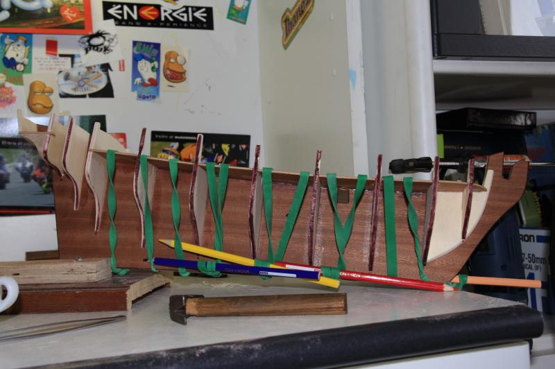

sea.wolf, in foto il ponti di poppa era solo poggiato per dare un'idea, adesso che ho gli elastici sto fissando entrambi i ponti
Ultima modifica di gul4s; 30-07-10 a 05:40 PM
gul4s non è in linea   Rispondi quotando
Vecchio 30-07-10, 06:09 PM   #35
L'avatar di gul4s
Registrato dal: Jul 2010
residenza: Cagliari/Oristano
Messaggi: 484
gul4s è un newbie...
Invia un messaggio tremite MSN a gul4s
Dopo aver ricevuto gli elastici da mia madre , ho fissato i 2 ponti, mi sembrano fissati bene ci sono ancora gli elastici lo lascio asciugare tutto il giorno per essere sicuro che mi sembra un punto di forte pressione nn vorrei si staccasse
Come si puo vedere dalla foto del ponte di poppa un chiodino si e storto proprio all'ultimo colpe mannaggia, pero nn sporge
Penso che per oggi non faro altro cosi si stabilizzato bene

Ottimo lavoro!
Non preoccuparti dei chiodini, se sono tutti appianati va bene, poi andrà tutto ricoperto con i listelli in noce tanganica.
Vedo che hai aggiunto qualcosa tra la l'ultima ordinata a poppa ed il ponte.. cos'è e che serve? Per pareggiare l'unione tra i due?
Il tutto mi sembra perfetto Gul! Hai cominciato con il piede giusto, vedrai che se continui lavorando così bene, con calma e con questo entusiasmo, già da questo tuo primo modello ne uscirà uno stupendo lavoro che ti darà grandi soddisfazioni!

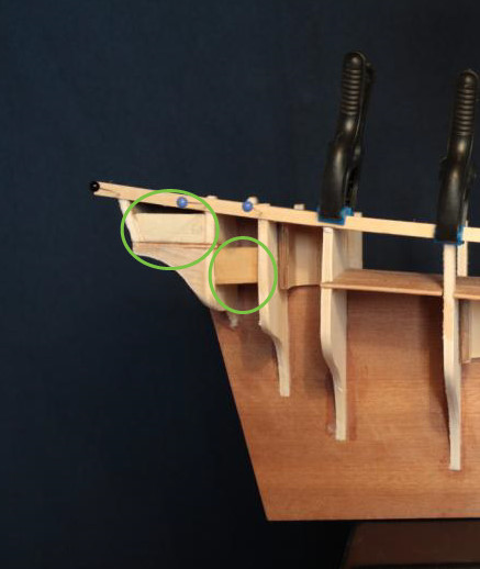

Wow! Ci stai dando dentro!
Per rinforzare la struttura poppiera io ho aggiunto anche qualche blocchetto di legno fra le ultime ordinate (prima foto)
Ricordati di pareggiare il listello con l'ordinata in modo che non resti lo scalino (seconda foto) mentre il quartabuono sull'ordinata n°4 verso la n°3 mi sembra un pò scarso, prova a controllare, adagiando un listello curvato, se poggia bene su queste.
Il riempimento di prua sembra buono, l'hai fatto con fogli di compensato o di balsa?

Di sicuro la foto del quartabuono di prua era fatta prima di rifinire ulteriormente, cmq il riempimento è fatto con strati di compensato
I listelli sulle ordinate nn sono ancora scartavetrati che stavano asciugando, adesso li sistemo

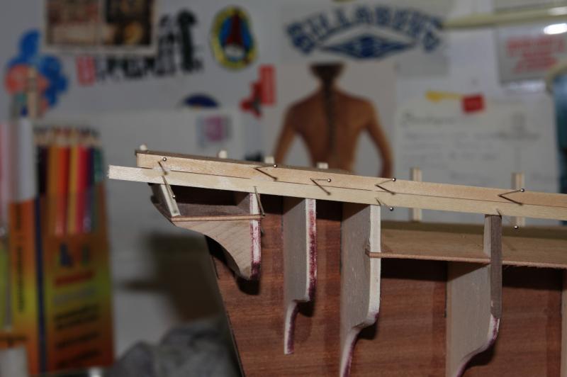

Kraken ho un dubbio...anzi un problema
Volevo iniziare a fare il primo fasciame, tutto contento cerco di sistemare il primo listello ( quello piu corto sino all'ordinata 8 se nn mi sbaglio) una volta sistemato controllo per mettere il secondo, e qui sorge il problema, e un po un casino sistemare il primo listello in modo che il secondo sia a filo, fa una curva un po strana e succede che finisce molto sotto
Ti faccio vedere in un disegno cosi mi spiego meglio
la linea nero che ho fatto e come rimane a me il secondo listello ( ovviamente un po esagerato non va cosi in basso)

Allora dopo un po di fatica e una candela sono riuscito a piegarlo un po per farle entrare, pero ho un dubbio, per farlo stare ho fato un pelo di forza, non vorrei che nel momento in cui toglierò il pezzo superiore delle ordinate i listelli non restino al loro posto, voi cosa mi dite al riguardo? perche nel caso sono ancora in tempo per correggere e fare il resto di conseguenza

Ciao Gul4s, ocmplimenti per l'impegno che stai dedicando al modello
Per quanto riguarda la resistenza del fasciame, se non l'hai già fatto, ti consiglio di mettere della colla anche sullo spessore dei listelli, come ti indico nell'allegato. Appena fissato il listello con gli spilli rimuovi la colla che sborda, anche dal lato interno per il futuro rivestimento delle impavesate, prima con una spatolina e poi con un o straccetto inumidito d'acqua. Questo accorgimento, da adottare anche per il secondo fasciame, rende lo scafo molto resistente.

Quello che ti suggerisce Somis è corretto, anzi indispensabile! L'incollaggio dei listelli va fatto sia sulle ordinate che fra di loro, cioè oltre che a mettere la colla nel punto dell'ordinata dove poggia ne va stesa anche un filo in tutta la lunghezza del listello, in modo che ogni listello sia incollato all'altro. Senza tale operazione la struttura poi non reggerebbe, anche perche nella parte superiore (quella che stai facendo tu ora) quei pezzi di ordinata (falsi scalmotti) andranno poi asportati e quindi se i listelli non sono "compattati" l'uno con l'altro non avrebbero più nessun supporto!
E' normale comunque che i listelli sforzino un pò nella curva, devi comunque sempre cercare di dare (con candela, bagnandoli..) una curvatura il più coerente possibile con la loro posa. Di sicuro non'è una parte facile, e ti farà probabilmente imprecare in certi casi, quando qualche listello durante la posa ti si spezza, o non rieschi proprio a dargli una curvatura decente.. .. questo però fa parte del gioco, ed infine è proprio questo che rende speciale questo lavoro e ti regala infine enormi soddisfazioni quando ti rendi conto di avercela fatta nonostante le innumerevoli avversità!
Ti dico già che dopo il quarto, quinto listello ti toccherà cominciare a rastremarli a prua, altrimenta la posa diventerebbe sempre più impegnativa.. eccoti magari una discussione che ti può fugare qualche dubbio a riguardo: http://www.modellismo.net/forum/tecn...-fasciame.html
