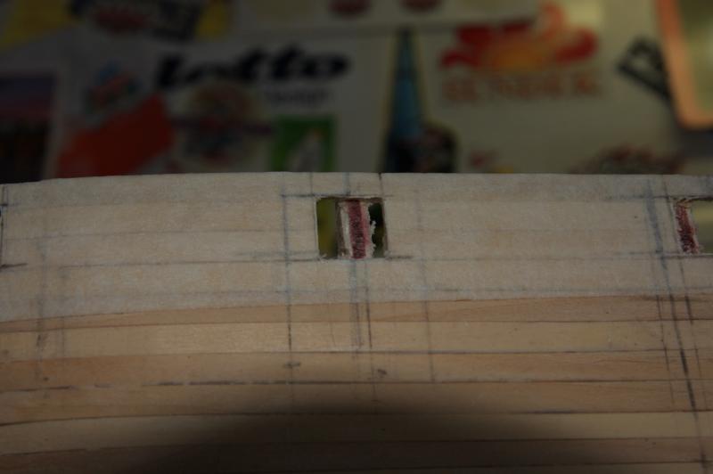

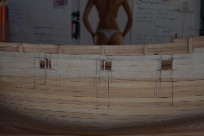

Piccolo aggiornamento, uno dei sabordi , cosa ne dite? il lavoro e un po lungo, ho provato con il metodo che mi ha suggerito Alby pero non mi sono trovato molto bene, ho deciso che la faccio uno ad uno

e' il metodo giusto. Lo stesso che uso anche io per la sovrana. Ringrazio ancora Alby per il suggerimento!
