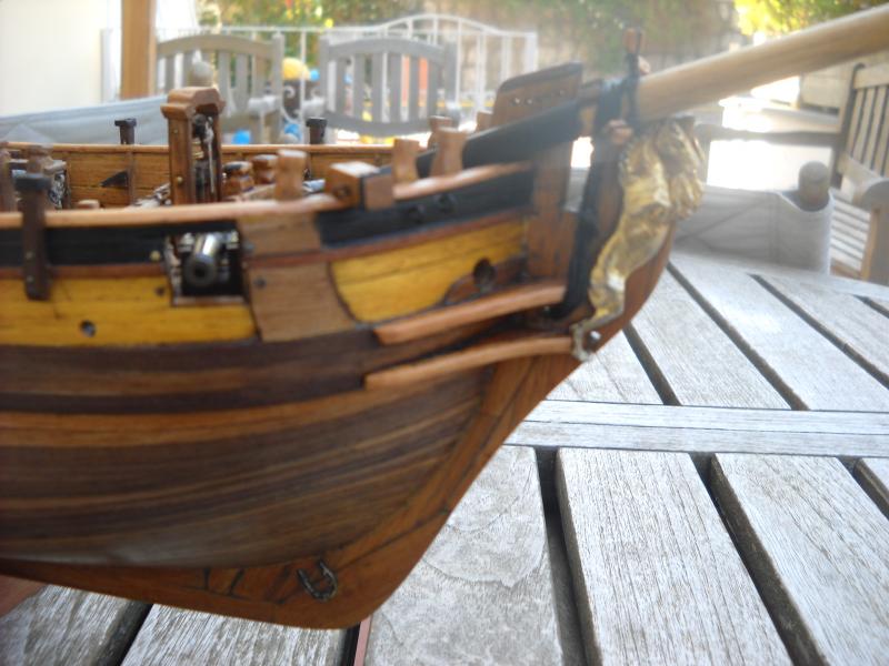

Anche se con molto ritardo e con molta lentezza povvedo a postare altre foto del mio "piccolo" cantiere che prosegue ...

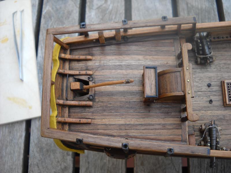

Ecco altre foto, della scialuppa ...Il RESOLUTION di Ulisse-immagine-1030.jpg
Ulisse

Tutto l'insieme è gradevolissimo, mi piace molto .Dalla prima serie di foto il tavolato pareva un pò lucido, senza comunque alterare il delicato invecchiamento. nelle altre foto però mi sembra meno lucido....
Bella anche la scialuppa, dove solo il bordo superiore un pò larghino la appesantisce leggermente a parer mio

decisamente molto molto carino e pulito come lavoro, mi piace molto anche come hai "sporcato" un pò per simulare l'invecchiamento ... ottimo

ciao Ulisse, gran ben lavoro, complimenti!
Unico neo, secondo me, il ponte un po' troppo scuro, ma oramai mi conosci e sai che questa è una mia fissazione.

Gentili Amici Modellisti, vi ringrazio per i vs commenti positivi: per me questa è una nave scuola, e quindi se dovessi rifarla (o quando farò la prossima) effettivamente:
a) il capodibanda della scialuppa un pò più stretto non guasterebbe;
b) il tavolato della coperta un pò più chiaro (nel tentativo di simulare il grigio del teak non trattato) non sarebbe male;
però vorrei un vs cortese commento sulle "novità" da me introdotte rispetto al progetto originario; e quindi essenzialemnte se:
1) il corrimano sul cassero poppiero;
2) la chiesuola della bussola;
3) la scialuppa;
4) la chiodatura delle brache dei cannoni;
si inseriscono nel modello o lo "appesantiscono" troppo.
Cordialità
Ulisse

Ok Ulisse, commento le "novità":
1) il corrimano del cassero mi sembra ben fatto ed appropriato
2) ottima la chiesuola che io migliorerei imbragandola a quei golfari
3) la scialuppa (con un bordo più sottile) è appropriata in un'imbarcazione di quelle dimensioni
4) cos'è la "chiodatura" delle brache???
Comunque tutte queste "modifiche" (comprese le brache di ritenuta dei cannoni) si inseriscono del tutto a pieno titolo nel modello senza appesantirlo ma semmai rendendolo molto più realistico..
Ciao!
Stefano

Effettivamente sono in grado di imbragare la chiesuola della bussola (Tu faresti il foro ed il camino per il deflusso dei fumi della lanterna interna da me ivi apposta!?) e valuterò attentamente la cosa
Per la scialuppa - la prossima volta - starò più attento allo spessore del capodibanda (anche se riservo di intervenire più compiutamente in merito, con misurazioni e valutazioni tecniche e metriche)
Per la "chiodatura" delle brache intendo la ribattitura esterna dei perni sia delle brache di ritenuta che dei golfari (ci sono, anche se non si vedono ) dei bozzelli di richiamo dei cannoni
Come vedi (almeno per ora) ho evitato - come per la chiesola della bussola - di realizzare le brache ed i bozzelli per non appesantire troppo e "ingolfare" troppo il modello con cime e bozzelli; però possiamo approfondire la questione e valutare cosa fare: siamo in un Work in progress ...
Cordialità

Ciao Ulisse, quel teppista travestito da pastore tedesco che risponde al nome di Dark sta benissimo e cresce a vista d'occhio..il solo problema è che non ha ancora capito che la casa non è il suo personalissimo wc..
Il caminetto sulla chiesuola ci starebbe benissimo: vista la scala, le conferirebbe un tocco di realismo in più..idem per l'imbragatura della stessa. A mio avviso cime e bozzelli non ingolfano affatto, soprattutto quando hanno una loro funzione logica e pratica..
Altra cosa sono i paranchi dei cannoni che in effetti, su quelle dimensioni, appesantirebbero un po' il tutto..peraltro, a meno che voglia realizzare la nave pronta al combattimento, i paranchi di rinculo e d'avanzamento possono anche mancare: la sola cima assolutamente indispensabile è la braca di ritenuta (che infatti hai posizionato correttamente)..
PS: non avevo capito cosa fosse la chiodatura..perchè proprio mi era sfuggita la presenza dei perni ribattuti..
Ciao!
Stefano
