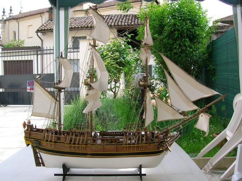

Atutti voi un CIAO !
eccomi,per un po' di tempo sono sparito,ma ero quotidianamente sul sito per leggere i vostri interessanti argomenti.
Sono ritornato x rendervi partecipi di questo grande giorno x me,finalmene ho varato il mio BOUNTY.
Ho ancora dei ritocchi da fare ma volevo rendervi partecipi del 2° varo (il 1° e' stato la s.maria) sono cosciente delle molte carenze o dettagli da rivedere ma questo verra' ...col vostro aiuto! Intanto ecco a voi le foto appena scattate . Ringrazio anticipatamente i consigli ed anche le critiche a seguire..................buona visione.
P.S. con il Bounty ho realizzato un sogno che e' durato ben 30 anni !!!

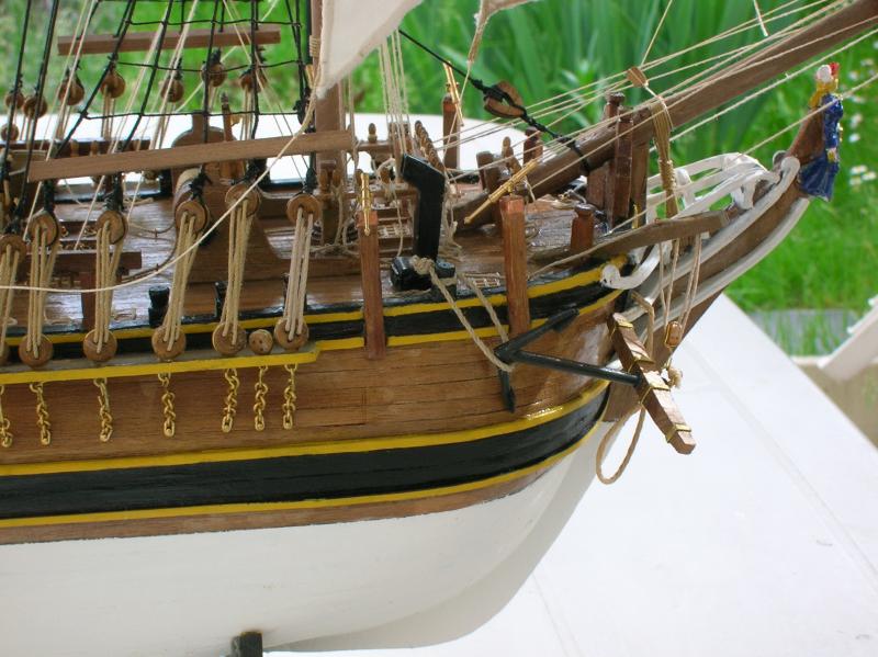

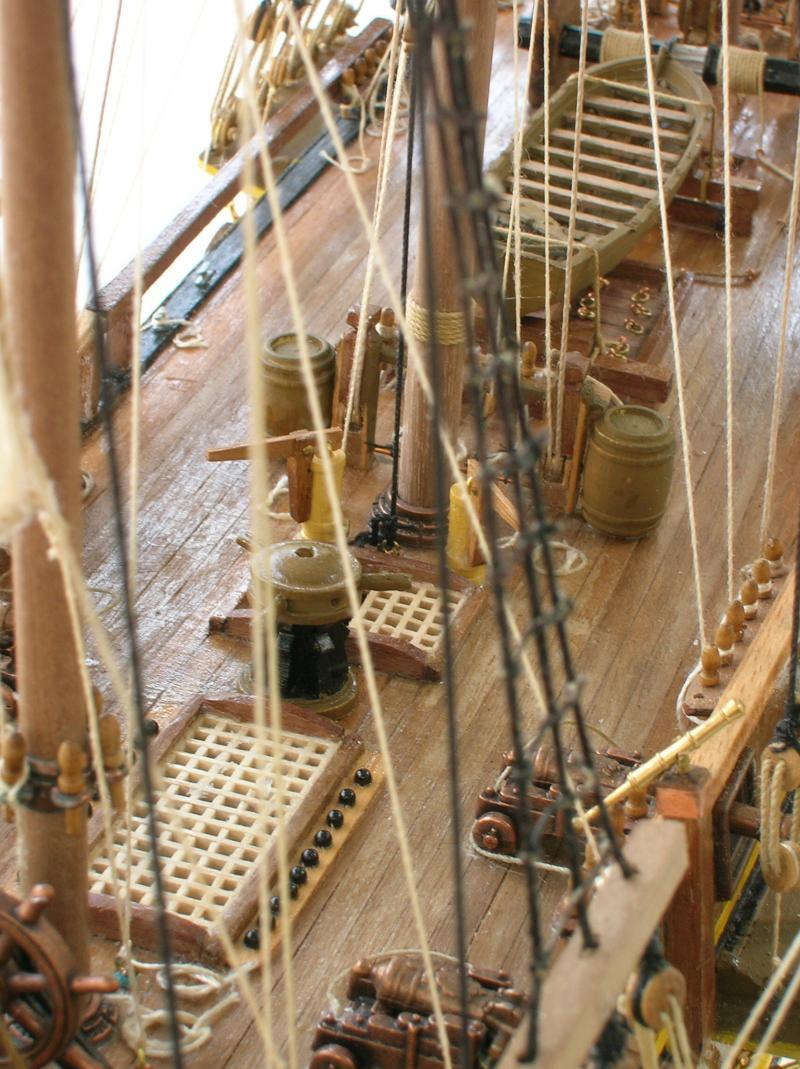

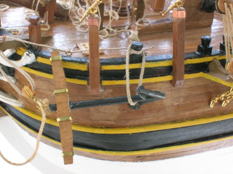

P.S. uno dei motivi per cui non termino ancora il bounty è il fatto che non riesco a decidermi se mettere o meno le vele, tu come hai fatto a fare questa scelta?

predefinito X sea.wolf
in effetti la foto del kit (amati)la raffigura senza vele e credimi che e' bella anche cosi'. io ho voluto provare la versione con e ad essere sinceri queste nascondonoin parte il ponte .come avrai potuto vedere io ho tenuto "ammainata "quella di albero maestroper dare piu' visuale .
aggiugo altre foto :

Ciao capitan red, ti faccio i complimenti per il tuo Bounty che essendo il secondo modello da te realizzato è molto ben fatto.
Mi permetto però di farti un paio di osservazioni, prendile come consigli per il prossimo modello, consigli che vengono da un modellista che ha fatto molti errori prima di tè.
1) Alcune bigotte risultano girate su se stesse.
Questo difetto non è bello, conviene fare più attenzione quanto si montano le griselle, soprattutto quando si montano le prime in basso conviene fare in modo di addrizzare le bigotte prima di fissare il nodo della grisella con un pò di colla. Fatte le prime griselle le bigotte resteranno dritte nella loro posizione.
2) Le vele non erano formate da un tessuto intero, ma da strisce cucite tra di loro (mi sembra che fossero strisce di circa 60 cm) conviene pertanto simulare queste cuciture per rendere le vele più realistiche. Inoltre le vele avevano i terzaroli (non tutte) che servivano per terzarolare la vela stessa in caso di vento forte ed è un'altro particolare che in genere si simula sulle vele.
