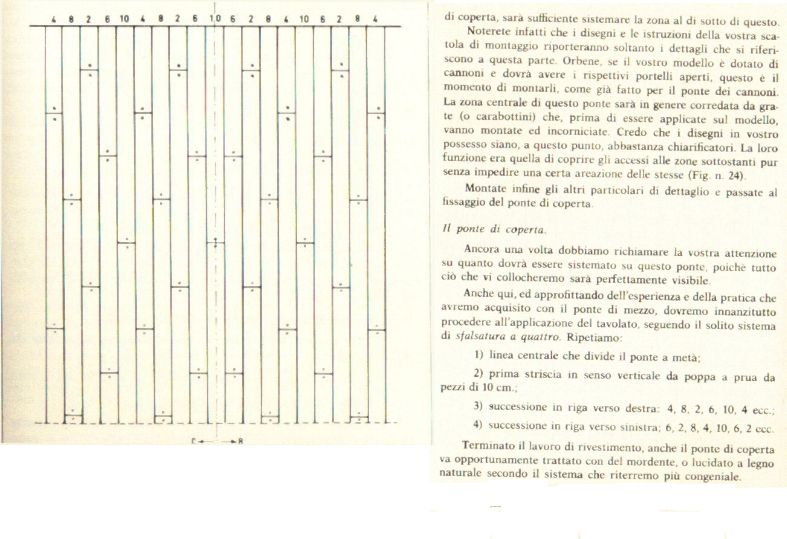

ho sistemato il falso ponte e ho iniziato la posa del pavimento, seguendo uno schema a quattro come ho visto riportato su questo forum da qualche parte.

predefinito Re:BOUNTY amati
Posso chiederti cosa intendi con schema a 4?
Che i listelli sono sfalsati e ogni 4 tornano all'inizio, per così dire?

fedecaste è un newbie...
esatto, come vedi disegnato sul falso ponte. Avevo trovato questo schema nel forum

hendel è un newbie...
Avrei detto che si trattava di uno schema a 5, dato che il listello di partenza torna al principio dopo 5 listelli... ma si tratta di punti di vista, a seconda di dove si inizia a contare.
