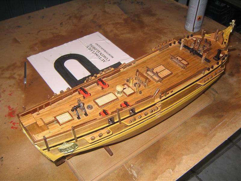

ciao fedecaste , sto facendo anch'io il bounty della amati e ti posto un paio di foto ( tieni presente che è la mia prima costruzione ) purtroppo io ho dovuto sostituire tutto ciò che non mi piaceva , secondo fasciame rivestimento del ponte , pezzi di argano e specchio di poppa , tondini x alberatura(li preferisco bianchi con le coffe nere) ecc.. , per fortuna mi aiuta internet e i consigli del mio "maestro" .
Matteo
BOUNTY amati-img_0032.jpg   BOUNTY amati-img_0042.jpg   BOUNTY amati-img_0048.jpg

Ne approfitto per fare il benvenuto anche a SEA.WOLF e a farti i complimenti per il tuo lavoro, davvero molto pulito.
Volevo cogliere l'occasione per invitarti ad aprire un altro wip sul soggetto, così anche tu puoi illustrare le tecniche che hai usato nella costruzione, i vari problemi incontrati, le soluzioni adottate e così via
Ci sentiamo presto, ciao

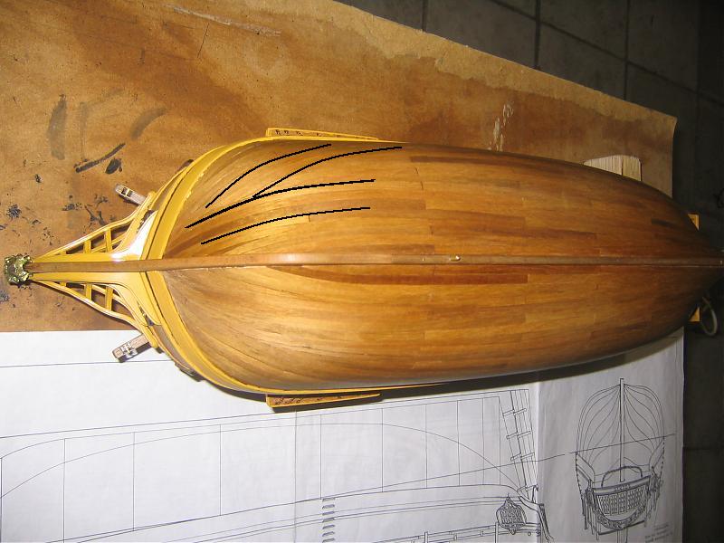

Una domanda, il fasciame deve essere posizionato in questo modo ??
Ho visto che sei abbastanza documentato.

Posso chiederti come hai realizzato l'incisione di poppa?
Materiale, tecnica ecc..
Grazie
Ciao francesco , e grazie tantissimo x i complimenti . Veniamo dunque alla domanda che mi hai posto :se non ho capito male mi chiedi dove ho preso la fotoincisione , ti comunico che è contenuta nel kit di montaggio del bounty Amati.
Se poi ti riferisci alla struttura su cui essa poggia , fa parte di una delle cose che ho sostituito perche non mi piacevano. L'amati da a corredo degli improbabili pezzi di ferro pesante che sfido chiunque a posizionare in modo accettabile ,(figurarsi un principiante come me).
Pertanto ho cercato di sagomare del compensato morbido , credo che sia tiglio , ripassandovi sopra i contorni dell'incisione , poi con altri pezzi dello stesso compensato , dopo avere incollato la poppa , ho cercato di sagomare i due pezzi laterali .
Non so se ho risposto alla tua domanda , ma comunque possiamo riparlarne .
Intanto ti saluto
Matteo

Ciao Gio , con tutti questi complimenti non vorrei montarmi la testa ,e comunque grazie .
Venendo alla domanda che mi hai posto il metodo che ho usato io mi è stato consigliato dal mio "maestro" ( come la maggior parte delle cose che ho fatto). Io non so se sia il metodo giusto perchè sui vari siti ne ho visti degli altri , ma se il lavoro è venuto pulito forse può andare bene anche questo . Io sono partito (parliamo chiaramente del secondo fasciame) dal centro , altezza dell'incintone , più o meno , con pezzi di listello di noce da 1x6 tutti pretagliati nella stessa misura ed ho iniziato ad incollarli con dell'attak , incollando il secondo sopra il primo partendo dalla sua metà .
Il trucco che bisogna seguire è quello di fare la massima attenzione a che i listelli abbiano sempre un andamento a salire non forzandoli ma in modo del tutto naturale, quando capita uno che scende non metterlo ma provare le altre combinazioni , purchè come ho gia detto questi non vadano mai verso il basso .
Con questo sistema vengono a crearsi degli spicchi che vanno riempiti rastremando i listelli epoi... mi chiamano per la cena e se non sono stato chiaro ne riparliamo...
Matteo

ciao sono alle prime armi sto costruendo il rattlesnake della mamoli ho visto le tue foto mi dici per favore come hai fatto a far venire il fasciame cosi pulito?
