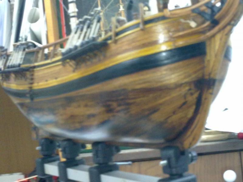

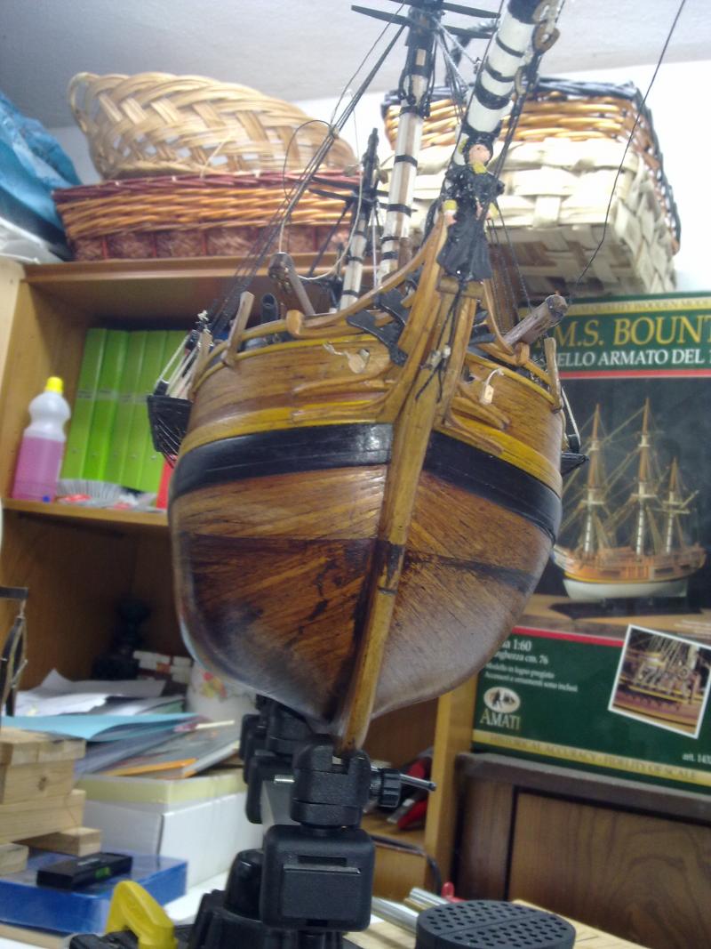

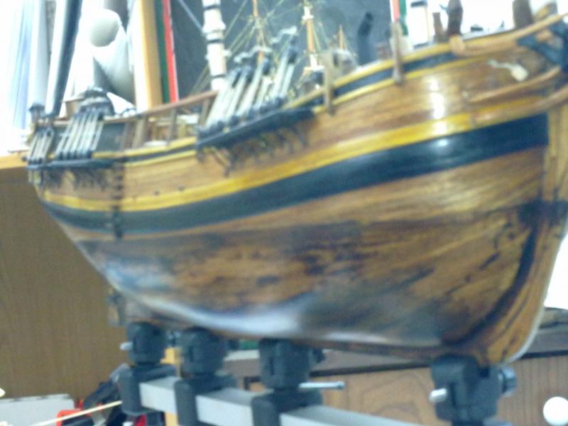

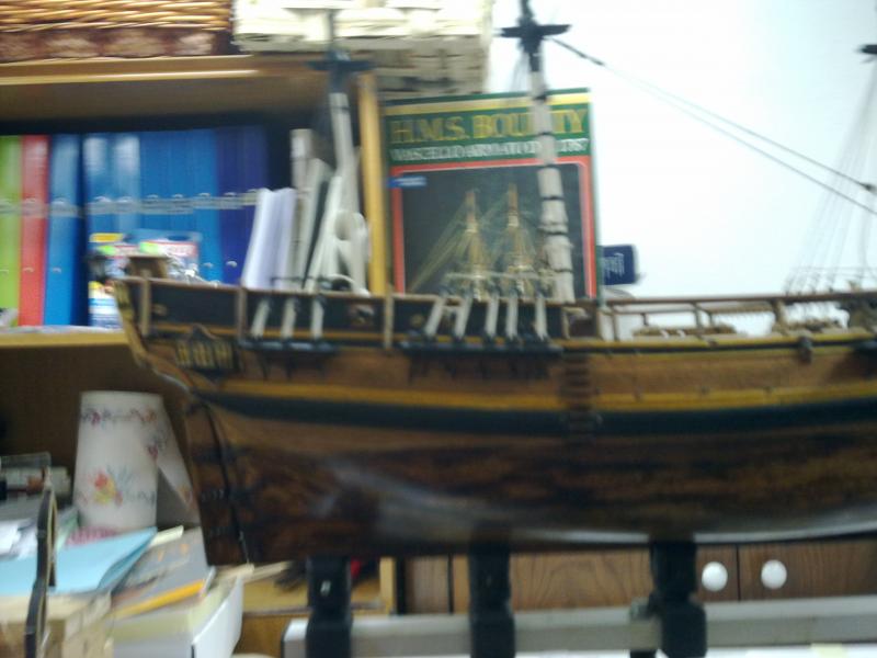

Aggiungo altre foto del mio avanzamento lavori; non fate caso alla "lucidità" del modello: ho passato l' olio di lino crudo per "fissare" la pece di giudea e si deve ancora asciugare e poi interverrò per togliere il lucido...
Chiedo un vostro consiglio:
1) che ne pensate della mia idea di scurire l' opera viva (con pece di giudea), poi trattata e parzialmente rimossa con lana di acciaio a simulare la biacca annerita dopo essere stata in acqua ? il mio scopo è rappresentare il Bounty al momento dell' ammutinamento, cioè dopo un anno di navigazione in mare.. e quindi vissuto;
2) è meglio il lato di dritta (più sporco di pece) o il lato di sinistra (più pulito) ?

Le foto spesso ingannano vista cosi' darei un voto piu alto al lato sinistro.
A destra c'e qualche macchia di cui precedentemente spiegavi il motivo se non erro. Sono d'accordo nel dare al modello un aspetto vissuto.
Saluto Sergio
