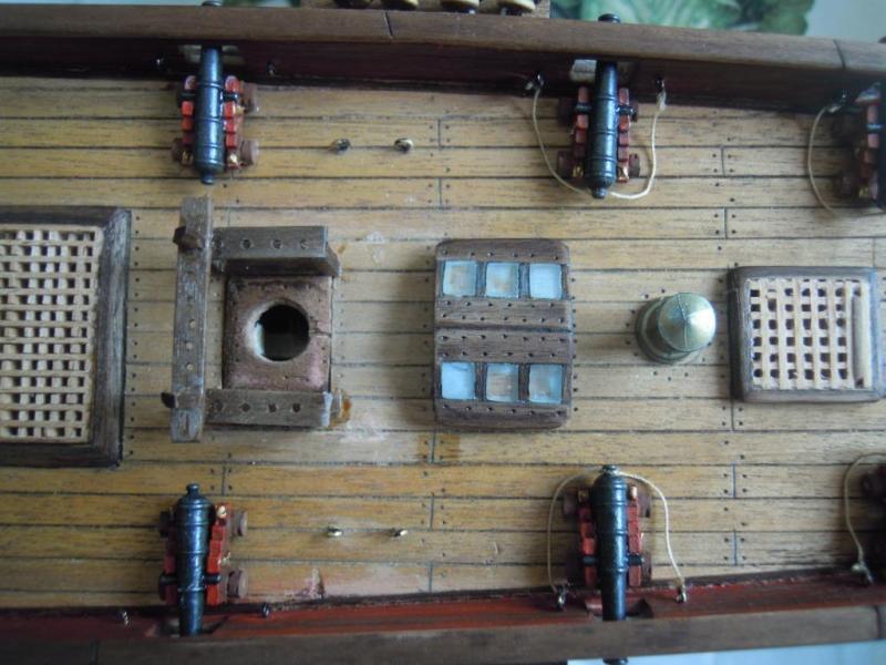

Ecco un pochini di aggiornamenti molto lenti.

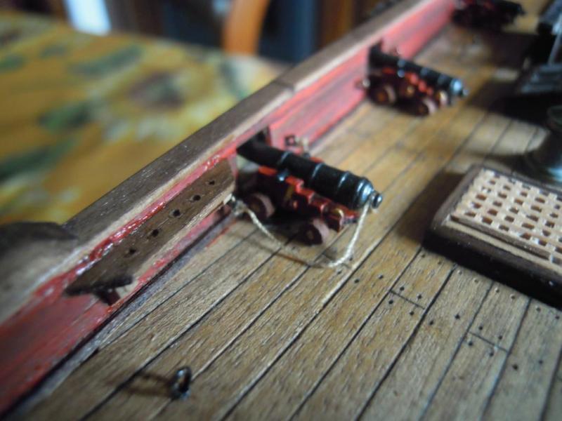

Una cosa .... che ne pensate del cambio di colore delle murate? Ho provato a cambiare di colore alle murate interne...... con un rosso più vivo, ne ho fatto solo un pezzettino per vedere la differenza.....

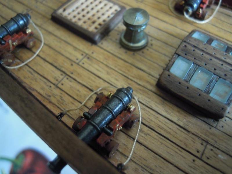

Devo ancora modificare la chiodatura del ponte vicino al carabotino e al lucernario, suggerimenti per imbellire un tantino l'argano? che mi sembra molto scarno?

A me piace di più il rosso della panca a poppa.
Ho visto che hai colorato anche la ferramenta a murata: quella andrebbe brunita, comunque sul nero...

sai che non è male il rosso, secondo me dovresti fare una striscia rossa sulla linea di galleggiamento tra nero e il bianco

Grazie per i consigli!!!!!!
Killik in questa nave i serpanti non ci sono!!!!!!!!!! come faccio a sopperire ai bisognini dell'equipaggio?
In quanto alla ferramenteria cosa mi conviene fare toglierla e brunirla o colorarla di nero?

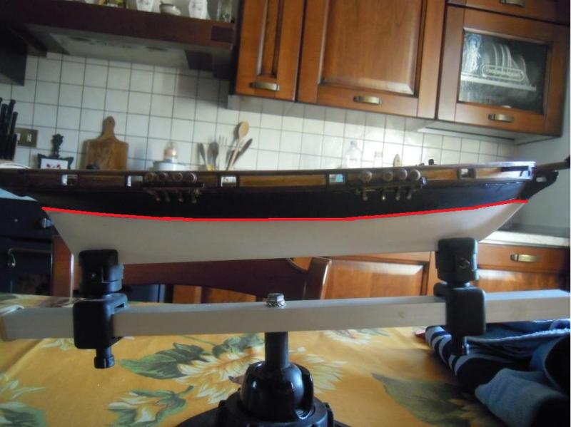

Lampa....( ti dispiace se abrrevio il nick?) potrei provare a farla ma sicuramente mi viene storta! o peggio ci stà male e appesantisce la linea dello scafo ora provo a farla col PC e posto la foto!

Maurizio ecco le foto come promesso!!!! che ne dici?

Originariamente inviata da Giacco79 Visualizza il messaggio
Secondo me ci sta bene, vediamo cosa ne pensano gli altri

Per la ferramenta, se hai un pennellino sottile e la mano ferma, colorala.

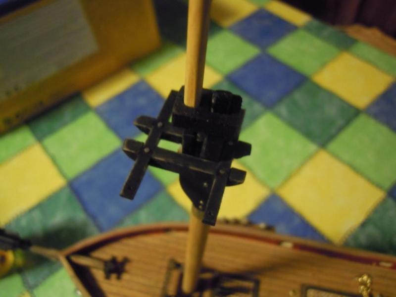

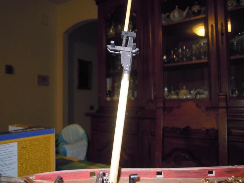

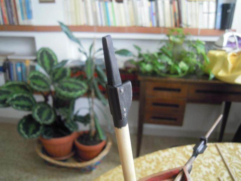

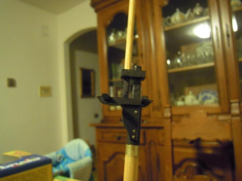

Andiamo avanti:
Albero di Trinchetto..........
Killik la ferramenteria va bene così? anche se non è brunita ma solo colorata di nero?
La Blackbeard (Mamoli) 1:57-dscn0113.jpg   La Blackbeard (Mamoli) 1:57-dscn0114.jpg   La Blackbeard (Mamoli) 1:57-dscn0115.jpg

Secondo me benissimo! Nelle foto 1 e 2 l'effetto è veramente

Ancora aggiornamenti::bohk7ar:

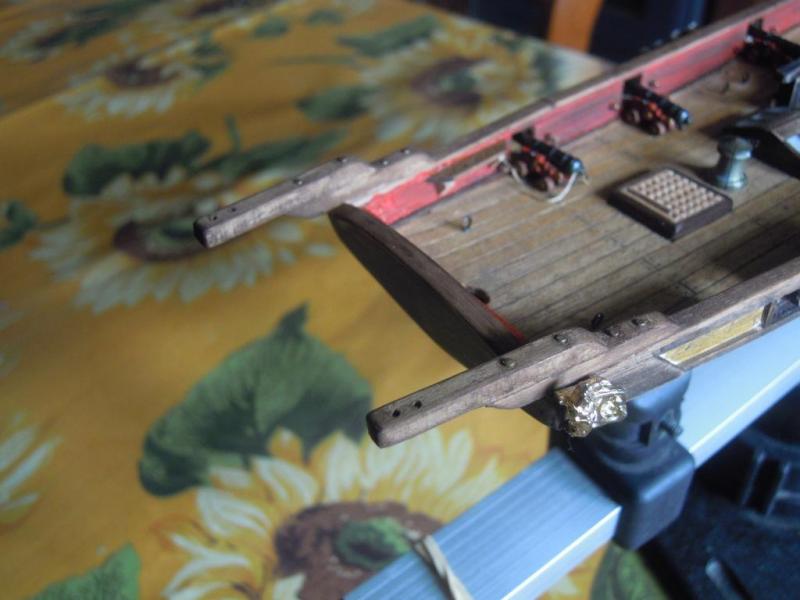

Posizionamento di tutti gli affusti e le canne dei cannoni; prova di legatura delle canne alle murate,
Posizionamento delle gru di capone di prua;
Domanda: le due sporgenze di legno, una per lato, che fuoriescono dal castello di poppa seguendo la linea dello scafo per circa 3 cm, nel mio caso; sono gru, utilizzate per le scialuppe?
Seconda domanda: come faccio a forare le due gru in testa per simulare la carrucola? il listello è noce 3x3 mm, ho provato a forare le prime gru con una punta da 0.5 fin qui tutto bene, con l'unico problema che dai fori non passava il filo, allora ho ripassato i due fori con una punta da 0.8 ma il listello si è spezzato..:hmm: consigli?
Domanda: le due sporgenze di legno, una per lato, che fuoriescono dal castello di poppa seguendo la linea dello scafo per circa 3 cm, nel mio caso; sono gru, utilizzate per le scialuppe? Si, sono gru per le scialuppe.
Seconda domanda: come faccio a forare le due gru in testa per simulare la carrucola? il listello è noce 3x3 mm, ho provato a forare le prime gru con una punta da 0.5 fin qui tutto bene, con l'unico problema che dai fori non passava il filo, allora ho ripassato i due fori con una punta da 0.8 ma il listello si è spezzato.. consigli?
Puoi iniziare a forare con la punta da 05 e poi farla girare nel foro premendo contro il legno che lo delimita..in questo modo il foro si allarga un tantino senza bisogno di usare una punta più grande. Considerata la dimensione minima del quadrotto non ti consiglio l'uso della fresetta (più precisa). Per far passare il filo dai fori, ricordati sempre di bagnare l'estremità del filo (3-4 mm)con cianoacrilato per irrigidirlo..e poi di verificare la dimensione del filo per evitare, oltre alla difficoltà nel farlo passare, il fuoriscala..
