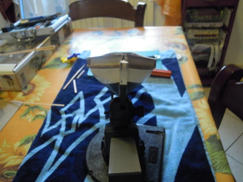

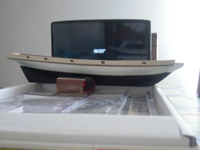

Ciao ragazzi è un piacere ritornare da voi......dopo alcuni giorni molto combattuti....sulla SHINE che ad oggi è rimasta ancora semisfasciata in cantiere.....in attesa del mio ritorno...........visto che ho deciso di rifarla completamente da capo a piedi in autocostruzione....
PS. i corsi di fasciame non tornavano per l'errato posizionamento delle ordinate....
Oggi apro una nuova pagina per il nuovo mini-modellino che ho acquistato........
Si tratta dello Sloop della Mamoli Blackbeard scala 1:57.......
Giudicate voi
PS. la linea di galleggiamento devo ritoccala perchè molto storta.

dalle foto mi sembra che dovresti lisciare ancora un po' lo scafo.
Riguardo al ponte, mi sembra di notare che stai rastremando i listelli a prua, se non è una distorsione ottica credo che sia sbagliato.
Tieni inoltre presente che il listello centrale era posato centrato sulla mezzaria del ponte.
Buon cantiere!
Pier

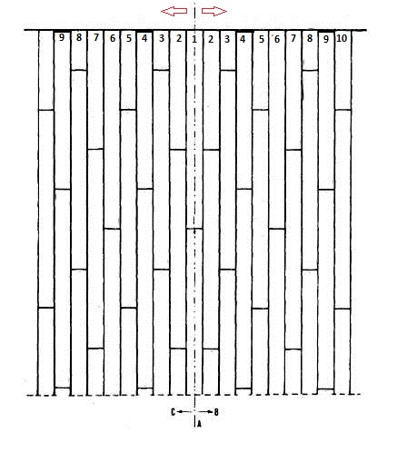

mi permetto di aggiungere una piccola osservazione oltre a quelle gia' dette...
noto che manca lo sfalsamento nel rivestimento dei ponti....
allego una foto che ne riporta un esempio
La Blackbeard (Mamoli) 1:57-schema-tavolato.jpg

Una domanda invece per te: come si fa una sfalsatura a 4?
Quella dell'immagine donatami da Amstaff è a 4?
La Blackbeard (Mamoli) 1:57-schema-20tavolato.jpg

il tuo tavolato lascialo così. Lo schema della foto è perfetto.
