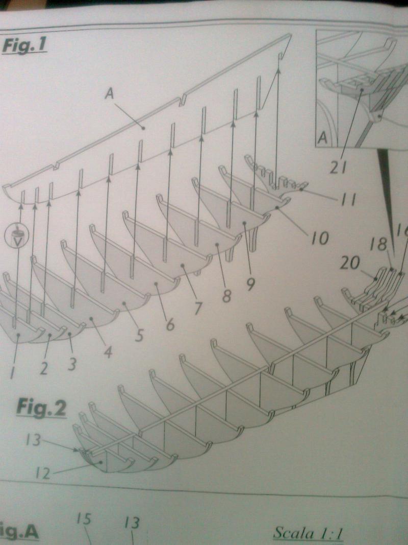

la foto 2 rappresenta la tavola del disegno, la sezione che meglio illustra il mio dubbio: vedete l'indicazione "22" (con una "C" subito sotto) sulla destra? rappresenta il falso ponte (e il ponte). Bene, va a contatto con la falsa chiglia e le ordinate su tutta la lunghezza.
nella foto 3 potete vedere il particolare della falsa chiglia, quel dente e la posizione che toccherà sul falso ponte.
la foto 4 è come sarà verso poppa, combacia perfettamente.
la foto 5..e qui è il mio dilemma, è la prua..e resta sollevata, per via di quell'incontro tra falso ponte e falsa chiglia della foto 3.
Secondo voi, è una cosa voluta, che stia sollevata quel paio di millimetri, per dare al ponte, una volta ultimato, la classica forma a "banana" (perdonate la mia ignoranza, sono convinto che anche questo aspetto avrà un suo termine...)...oppure è plausibile che ci sia un errore nei piani di costruzione..e quindi è il caso che elimino quel "dente" dal falso ponte, per far si che lo stesso vada a contatto completamente con la falsa chiglia?

Vecchio 28-08-10, 01:23 PM   #5
Integra386
Ciao Dino
Sono sicuramente il meno esperto quì ... quindi prendi quello che ti dico con le pinze
Ma secondo me, anche da come si vede dalla foto della tavola ... quel dente della falsa chiglia deve entrare nello scasso del falso ponte ( che ovviamente dovrai adattare viste le sue ridotte dimensioni rispetto al dente ).
Spero di non aver detto una cavolata.
P.s. In particolare si nota la Fig.4 della tavola ... si nota il dente che fa capolino dallo scasso

Tuvok inizia ad ingranare.
Hai detto bene integra.
Il dente della chiglia deve entrare nel falso ponte. Dalle foto si vede che e' un po' decentrato, quindi ti consiglio di modificare l'apertura sul falsoponte per fare in modo che il dente entri dentro.
Alex

ciao e grazie della risposta, è quello che credo anch'io
..posto però un'atra foto del falso ponte, perchè la foto che ho fatto prima può sviare, quello scasso che vedi è dove andranno i rinforzi della chiglia.. la chiglia, invece, va a finire proprio su quel dente pronunciato del falso ponte (in mezzo ai due scassi)

Integra386
Azz !!!
In effetti dall'ultima foto non si capisce più nulla ... Sempre considerando la porzione di tavola ... Credo in un'errore di progettazione/taglio del falso ponte.
Prova a postare una foto migliore e più ampia della tavola ... magari si capisce meglio ...
Cmq ... rinnovo il fatto di aspettar consigli dai più esperti

Il problema è appunto che dalle tavole e disegni, non c'è traccia di questo passaggio..l'unica idea che mi sono fatto deriva dalla tavola che ho postato prima, con l'immagine in sezione dello scafo già montato..e dove si vede il ponte che combacia con la falsa chiglia (il falso ponte è quello identificato dalla lettera C).

Integra386
Fai questa prova :
lo spazio tra le due frecce ( angoli esterni dei due scassi ) ... corrisponde all'incirca alla somma degli spessori di : rinforzo + falsa chiglia + rinforzo ?
Se si ... molto probabilmente dovrai aprire completamente lo scasso ... ma ... bisognerebbe capire meglio SE questi rinforzi devono sporgere quindi dal falso ponte o rimanere a filo.
Ma di che rinforzo si tratta ... per facilitare la posa del fasciame ?

Dino29 è un newbie...
Originariamente inviata da Integra386 Visualizza il messaggio
Fai questa prova :
si, corrisponde alla somma di rinforzo + falsa chiglia + rinforzo.
..e si anche sul fatto che devono sporgere.
ancora si, servono per rinforzare la prua, per avere più superficie dove posizionare i primi listelli del fasciame..e per dare solidità alla struttura nel complesso.
Da considerare c'è anche il fatto che questi rinforzi sono più alti, rispetto alla falsa chiglia, quindi sporgeranno ulteriormente.
..sono sempre più convinto che il falso ponte vada smussato, altrimenti qui a prua poggerebbe solo sul dente della falsa chiglia, togliendo parte della funzione di sostegno dei rinforzi..ok che servono per il fasciame..ma anche il falso ponte dovrebbe "giovare" di questi rinforzi..credo..immagino...spero..

Integra386
Allora ... se è vero che deve andare come nelle foto 3 e 4 ... allora il falso ponte deve essere a contatto con le ordinate, e lo scasso va completamente aperto per far posto a rinforzo + falsa chiglia + rinforzo.
Ma è anche vero che in qualche punto trae in inganno il fatto che i due rinforzi siano più alti della falsa chiglia ... creando il punto adatto al dente del falso ponte di adagiarsi sul dente/scalino creato dalla falsa chiglia.
Ma non credo ( sempre a mio parere ) ... che la soluzione sia la seconda.
Il fatto della pendenza del ponte ... se non vengo tratto in inganno dalla foto ( ultima da te postata ) ... è dato dalla posizione ( incasso ) delle prime ordinate.
Mi spiego meglio : dalla prima ordinata, si scende leggermente con le successive ... in questo modo, adagiando sopra il falso ponte, si crea quella giusta pendenza.
