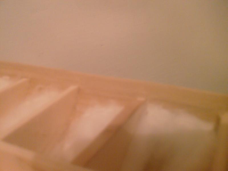

Mi sembra un buon lavoro, un consiglio che e stato dato anche a me che ho fatto il tuo stesso errore, a prua ho visto che non ce il riempimento, ho visto che come me stai facendo poggiare i listelli su altri listelli e non sulla chiglia ( spero di essermi spiegato) in futuro con la posa del secondo fasciame risulterà poco rigido e rischi che ti si stacchi un po, visto che l'altro lato nn lo hai ancora iniziato ti consigli di metterlo il riempimento di prua
Me ne sono accorto..e infatti ho riempito con cotone impregnato di colla durante la lavorazione...ora è rigidissimo e non si stacca più..

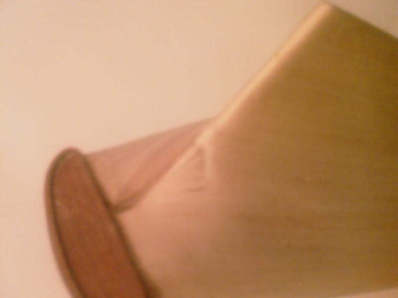

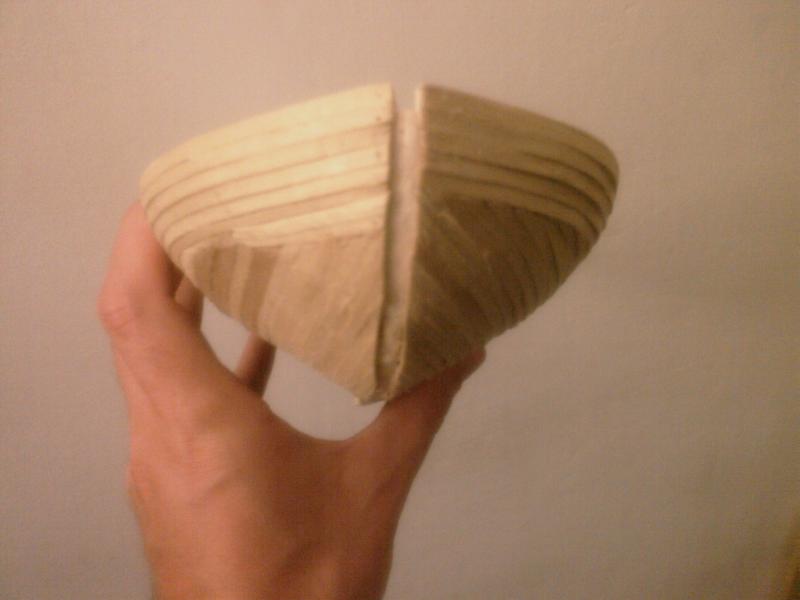

predefinito 1° fasciame
Ho finito il primo fasciame, anche se non ho potuto far molta pratica di rastrematura, visto che i listelli erano di 3 mm (ci sono riuscito meglio con il listello aggiuntivo che ho comprato, da 5 mm - non ne aveva altri ..).
In allegato trovate alcune foto prima e dopo la fase di carteggio, dove si vede anche il cotone impregnato di colla che ho applicato all'interno del fasciame, per dare più solidità.
ora procedo con il secondo fasciame, che riuscirò a rastremare meglio visto che i listelli sono da 4 mm di larghezza.
Nel frattempo, volevo alcuni consigli..
Le istruzioni dicono di verniciare lo scafo dopo aver posato il fasciame del ponte (definitivo)..però così facendo negli angoli, per attento che possa essere, ci saranno delle sbavature..invece, se lo vernicio prima di posare il ponte, non ci sarà questo problema. Che ne pensate?
Un'altra considerazione..le murate interne sono fatte dal primo fasciame, verniciato di bianco..ma oltre a non avere una grande solidità (ne acquisterà con il secondo fasciame, ok..), non è una superficie particolarmente regolare, nonostante la carteggiata che ho dato...che ne dite se applico un listellino leggero, anche se non è previsto dal kit? in fondo anche a modello finito non mi pare ci siano controindicazioni o qualcosa da montare sulla murata o accanto..(vedi ultima foto, anche se è sfocata)
La penultima foto mostra come la mia carteggiata sia stata un pò troppo pesante.. .. ho preso una sorta di stucco per legno, che andrò ad applicare lì e in alcuni piccoli punti dove si è rovinato qualche listello in fase di carteggiatura (il tiglio spesso si scheggia)
Grazie delle risposte!

Originariamente inviata da Dino29 Visualizza il messaggio
Aspetta! Lo stucco giusto è lo Stuccolegno della Veleca:
Allego foto
http://www.veleca.it/prodotti/images/stuccolegno.jpg
Metto anche il sito della casa di produzione:
http://www.veleca.it/prodotti/stuccolegno.php
Mario97

il mio è della saratoga, si chiama "pasta legno"...ma è molto simile al tuo, credo

In sostanza basta che sia "pasta di legno" e non stucco, quest'ultimo una volta secco tende a screpolarsi o sfaldarsi, mente la pasta, essendo composta tra l'altro di legno, resta compatta pur avendo quel (seppur minimo) elasticismo, si carteggia bene e assorbe anche maggiormente la colla quando ci si dovrà applicare il fasciame. Costa un po di più rispetto allo stucco, ma restiamo sempre su cifrette accessibilissime!

ho quasi finito di carteggiare il primo fasciame, mi sembra sia venuto bene, voglio solo dare un pò di stucco in un paio di punti, però tutto sommato è tutto omogeneo e regolare..
Per il discorso trincarino con Kraken ..ho fatto un pò di ricerche sia qui che su internet in generale, di solito i vari modellisti lo hanno previsto, anche se nei piani non c'è traccia..

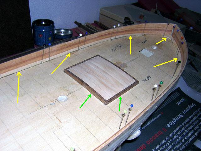

Ciao Dino!
Scusa il ritardo.. Allora io il trincarino lo metterei, praticamente realizzi il ponte e l'impavesata, e poi tra essi ci sistemi sopra un listellino di misura adatta (credo 1x1mm vada bene in scala 1:45) ed il gioco è fatto! Ne guadagni anche in realisticità!
Per il trattamento del ponte ci sono parecchie tecniche.. nel mio modello precedente avevo usato cenere di siraghetta (che dà l'effetto invecchiato/grigiastro caratteristico dei ponti) stesa assieme con dell'acquaragia per fare in modo che il legno assorba e omogenei l'effetto. Invece per il modello attuale vorrei provare la tecnica Zakimor ovvero stendedo a pennello un colore ad olio (da valutare la tonalità) e poi asportato subito con un pezzetto di gommapiuma, in modo che il tavolato venga solo sporcato, e il colore ad olio crei solo un'ombreggiatura, evidenziando le venature e rendendo il tutto realistico. Un consiglio che posso darti è di prendere in considerazione queste e altre tecniche, e valutare quale delle tante è quella che ti si "addice" di più.. e fare delle prove così ti rendi conto!
Comunque il primo fasciame mi sembra venuto bene.. le foto sono un pò sfocatine.. ma non mi sembra di vedere difetti di nessuna sorte. Lo stucco dove lo devi mettere? C'è qualche avvallamento?
Bel lavoro Dino!!
Ciao, Paolo.
P.S.: La seconda foto l'ho pescata dal web, quindi non far caso alle frecce verdi..

Originariamente inviata da Kraken Visualizza il messaggio
Ciao Dino!
Bel lavoro Dino!!
Ciao, Paolo.
