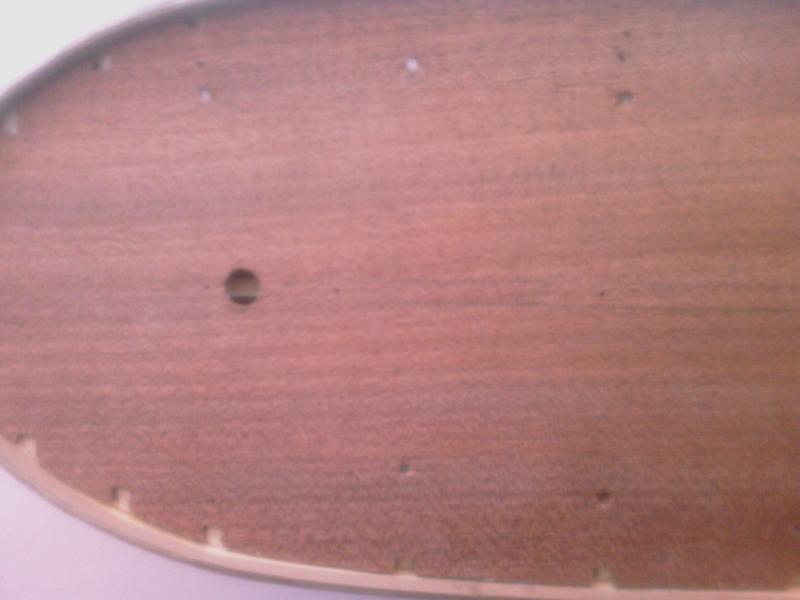

sono abbastanza contento del risultato, dalle foto forse non si vede bene ma ci sono alcune piccole imperfezioni, che devo ancora scartavetrare a fino...inoltre credo che applicherò un pò di stucco perchè alcuni listelli, forse perchè sono da 0,5 mm di spessore, si sono "sfogliati" durante la prima scartavetrata...farò così considerando anche che poi devo verniciare.
...l'ultima foto è del falso ponte, che ho incollato e inchiodato sulle ordinate.

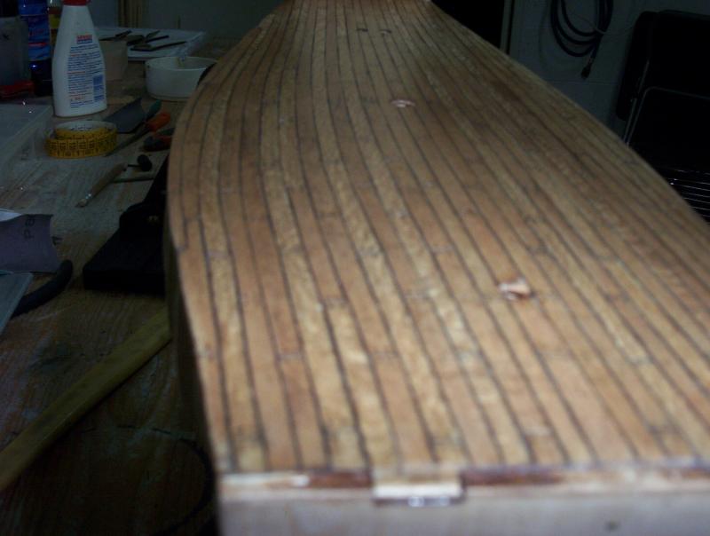

Ho guardato diversi WIP, cercato info su internet in generale..e ora ho questo dubbio:
I listelli del ponte vanno rastremati o no?
mi spiego meglio, correggetemi se sbaglio:
1. Il primo listello, senza nessuna rastrematura, sarà quello centrale.
2. si procede verso dx e verso sx, contemporaneamente, sfalsandoli.
...ma come ho visto nei vari wip, alcuni rastremano i listelli e li incurvano (come si fa per il fasciame)...altri li applicano senza questo intervento e arrivando all'incintone semplicemente li tagliano così come sono.
metto di seguito un'immagine di esempio, presa dal wip di Scotland per il suo scotland....
...è giusta questa applicazione della listellatura del fasciame?
..detto questo, la calafatura la simulerò con l'annerimento dei bordi e uno stacco di un paio di decimi di millimetro fra le tavole..
..la sfasatura può andar bene al 50% della lunghezza?
..faccio o no la simulazione della chiodatura? i listelli sono da 3 mm di larghezza..non vorrei andare fuori scala..
...e infine, lo tratto solo con olio paglierino?...il negozio mi aveva suggerito di trattarlo con vernice trasparente..ma a quanto leggo non è il massimo della vita, come soluzione..

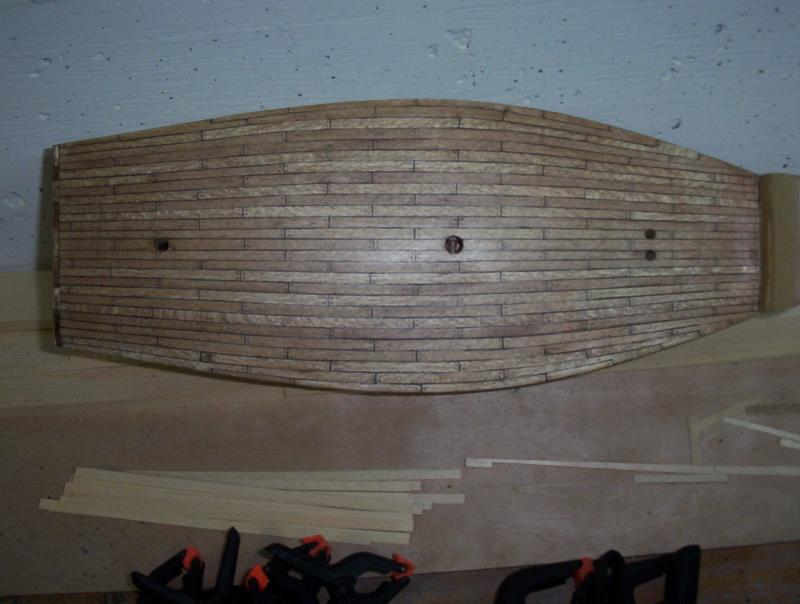

Ciao Dino, evita assolutamente la vernice trasparente, l'olio paglierino va benissimo perchè con la vernice poi ti trovi problemi di incollaggio delle sovrastrutture, l'olio invece si assoebe quasi totalmente evitando questo problema, la vernicetta la potrai dare, evntualmente alla fine di tutti gli incollaggi.
Nella realtà la listellatura del ponte avveniva rastremando i listelli, con la regola che tutti i listelli devono andare da poppa a prua, nel caso di scafi dove questo non si riesca, li si interrompeva con un sistema detto palella.
La sfalsatura non usare 1/2 (50%) io stesso ho scollato i listelli e rifatta in 1/3 meglio ancora 1/4 sono più realistici e dà l'impressione che il ponte sia più grande.
La chiodatura la puoi simulare con una matita, se ti sembra di appesantire il ponte, puoi fare una cosa a metà, non molto vicina alla realtà ma di ottimo effetto che è quella di simulare la chiodatura solo dove si interrompono e ripartono i listelli.
Ti posto la foto del mio ponte ove potrai veder sviluppato tutto ciò sopra descritto.
P.S. se puoi non usare listelli 0,6 ma con spesore 1 mm la differenza e risicata ma lavori meglio e se dovrai darae troppo di cartavetro...quantomeno non ti sparirà il listello

Originariamente inviata da chicco73 Visualizza il messaggio
Grazieee!!
erano proprio le indicazioni che aspettavo!
Farò come mi hai suggerito, spero di riuscire ad ottenere un risultato almeno simile al tuo. Complimenti!
stasera inizio..

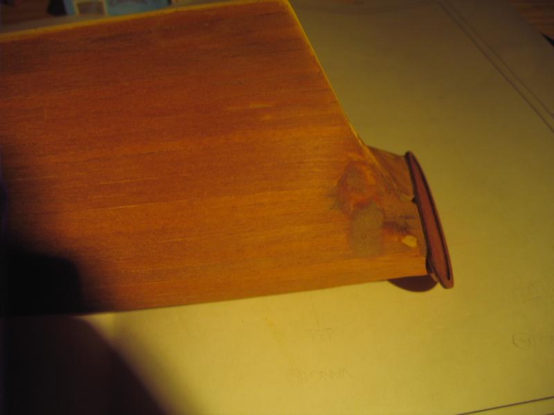

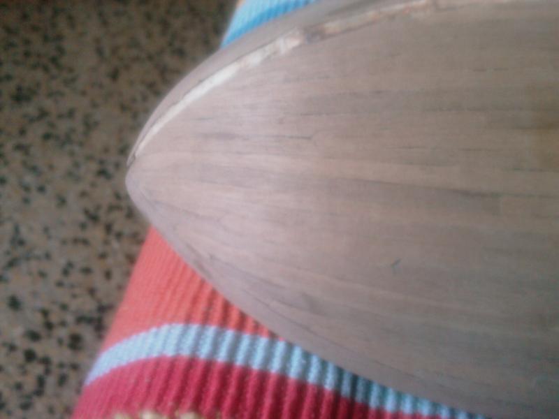

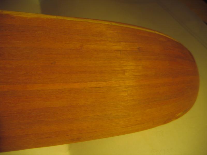

predefinito foto aggiornamento
Ecco alcune foto di aggiornamento con il secondo fasciame posato e carteggiato per bene...è proprio vero che i listelli con spessore da 0,5 non sono il massimo, se si ha un pò la mano pesante, infatti noterete diversi interventi di stucco e alcuni punti dove sono arrivato al primo fasciame.
Il tutto però è perfettamente liscio al tatto e regolare nella linea, quindi credo che non interverrò ulteriormente ma passerò al colorare come da modello:
http://www.mamolimodel.com/images/mv55.jpg
...dopo aver fatto le foto, ieri sera, ho applicato i listelli che fanno da chiglia. Tutto ok, solo che ora credo sia necessario stuccare le giunzioni, per dare regolarità. Infatti immagino che nella realtà la chiglia fosse il pezzo principale dell'ossatura e che quindi i corsi di fasciame arrivassero perfettamente in battuta in quanto posati successivamente, non il contrario come in questo kit.....
...consigli, note, suggerimenti sono ben accetti

Hai propio ragione lo spessore 0,5 è odioso e tende a parire se carteggi troppo (mtivo per cui ho optato per il mm).
Il fasciame mi sembra venuto bene, ti faccio i miei complimenti
