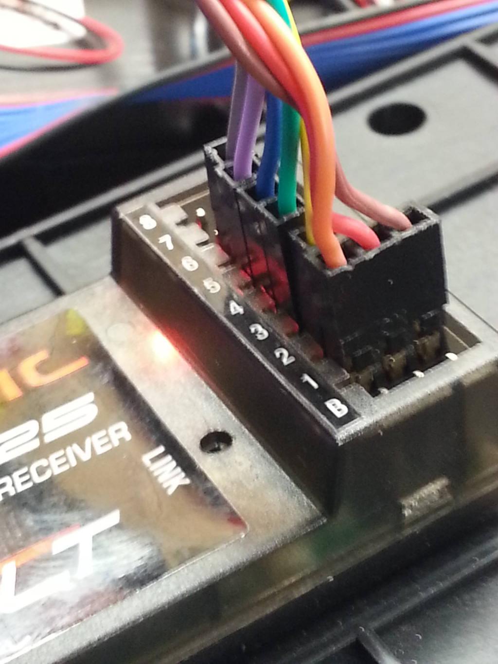

predefinito anche questo copiato ma non capisco a cosa si riferisce..
Il cavetto triplo va messo con il cavo arancio in avanti.... La dea dice il contrario ed è sbagliato

predefinito copia
Sì arancione e il segnale va messo cosi
