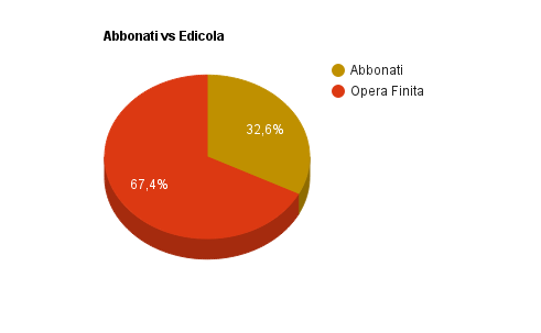

Ecco le statistiche su 44 utenti del file Censimento (https://goo.gl/5cV6C5)
Su 29 che dichiarano di averlo finito, vola correttamente solo a 4
Che dire?
