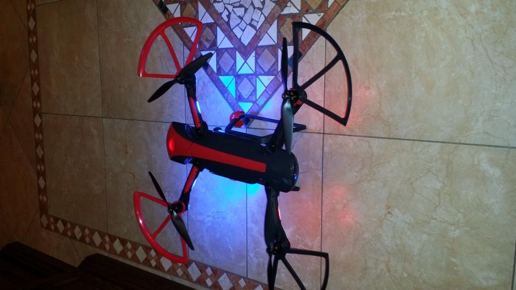

DeAgostini Drone – Assembla il tuo Sky Rider Drone‎-uploadfromtaptalk1451597817683.jpg
Inviato dal mio SM-N9005 utilizzando Tapatalk
