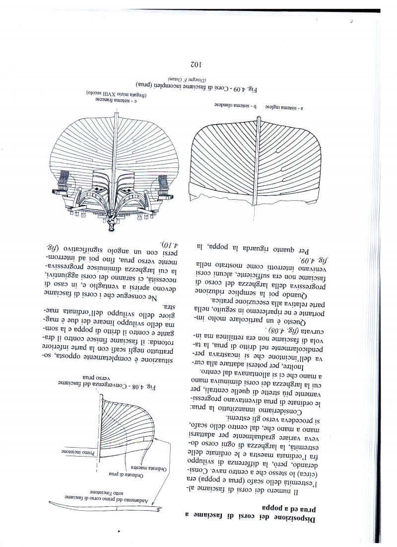

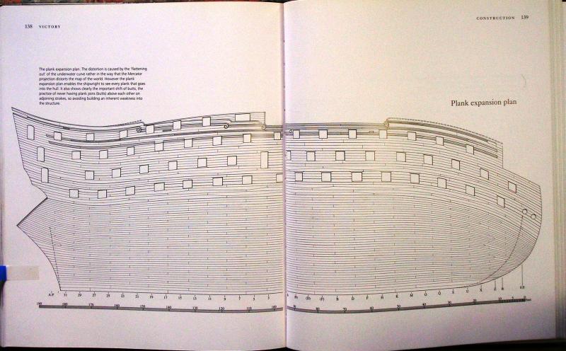

Per chiarirti un pò l'idee ti posto qualche immagine, una in particolare è del libro di Ostan , fa vedere particolari schemi di fasciatura di nazionalità diverse , il fatto che tutti i listelli devono arrivare da poppa a prua è un dato di fatto , se la particolare forma dello scafo comportava riduzioni eccessive alle estremità i listelli o tavole venivano interrotte come puoi vedere negli schemi eseguendo quei particolari incastri , nello stesso numero a prua e a poppa,
in scafi particolarmente panciuti e molto affusolati era probabile eseguissero la fasciatura nel modo che tu hai osservato con le tue foto....
nulla era fatto e lasciato al caso, nel tuo prossimo modello, come dici di voler fare, dovrai studiarti il modo di posare il fasciame più corretto e consono alla nave , al periodo e alla nazionalità ,
dai un'occhio alle foto ,
come si rastrema-schema-fasciatura.jpg   come si rastrema-fasciame-1-.jpg   come si rastrema-006_g-1-.jpg

Innanzitutto, grazie per le foto. Alcune le avevo viste, ma la 3 non mi era mai capitata. Eppure seguo pedissequamente praticamente tutti i WIP aperti perchè si impara sempre qualcosa. Bien, mettiamo in cascina anche questa
Più in particolare:
Originariamente inviata da lucas0266 Visualizza il messaggio
... il fatto che tutti i listelli devono arrivare da poppa a prua è un dato di fatto , se la particolare forma dello scafo comportava riduzioni eccessive alle estremità i listelli o tavole venivano interrotte come puoi vedere negli schemi eseguendo quei particolari incastri , nello stesso numero a prua e a poppa,
Proprio prendendo spunto dalle foto che hai messo, mi sembra che non fosse sempre così. Prendiamo per esempio lo schema olandese della foto 2. Di sicuro a prua non ci finiscono tutti i corsi visto che vengono chiusi su una certa linea con incastri progressivamente arretrati verso centro nave. E' il caso della mia barchetta, per esempio. La parte inferiore dello scafo, quella tra chiglia e primo incintone, sembra fasciata seguendo uno schema simile a quello olandese, sebbene sull'incintone i corsi finiscano piatti e senza incastro sul precedente. In ogni caso, con uno schema simile non comprendo come si faccia a calcolare la "curvatura" usando come riferimento il numero di listelli che passano per l'ordinata maestra. In altre parole, sulla ruota di prua ci sono sicuramente meno listelli che sull'ordinata maestra. E questo vale anche per lo schema inglese: quando c'è uno stealer, tre listelli diventano due (o due diventano tre dipende se devi chiudere o aprire il ventaglio) e addio corrispondenza. Guarda questa foto della replica della Rabida. A centro nave, tra ponte e limite dalla murata, passano certamente meno corsi di quanti ne finiscano sulla ruota di prua. Se non ho contato male, sono otto al centro e quattordici sulla ruota. Con la particolarità che non tutti i corsi sembrano della stessa identica larghezza. Di sicuro è molto più largo il corso appena sotto le aperture che fanno da ombrinali. Più guardo foto e disegni, più mi convinco che la cantieristica medievale tendesse a produrre pezzi relativamente unici pur nell'ambito di uno schema di costruzione abbastanza condiviso. Se così è, almeno per le navi di quel periodo direi che sono ammissibili parecchie opzioni senza che alcuna di queste possa considerarsi nè giusta nè sbagliata.

Interessante approccio logico!!!
Figurati Killik, frà l'altro ci sono un'infinità di cose e di consigli ,che Zak
ci ha dato , molti sono derivati dalla costruzione in arsenale altri tecnici di scultura e modellazione , campo in cui lui è un vero artista , se giri un pò sul forum puoi vedere i suoi lavori ,
il fatto di disegnare i corsi di fasciame sul primo , sembra una banalità ma quanti lo fanno o lo hanno fatto? pochissimi , eppure è un metodo semplice anche se lungo da eseguire, ed evita errori di sorta , dobbiamo essere umili ed imparare da chi ne sà più di noi , solo così riusciremo a fare progressi ed avvicinarci alla realizzazione di modelli che si vedono e si ammirano nelle foto o sui libri , anche quei modellisti hanno iniziato a loro volta come stiamo facendo noi .....giusto?................
è la volontà di fare sempre meglio che fà la differenzava beh , adesso faccio il filosofomeglio smettere hehehe............Ciao
