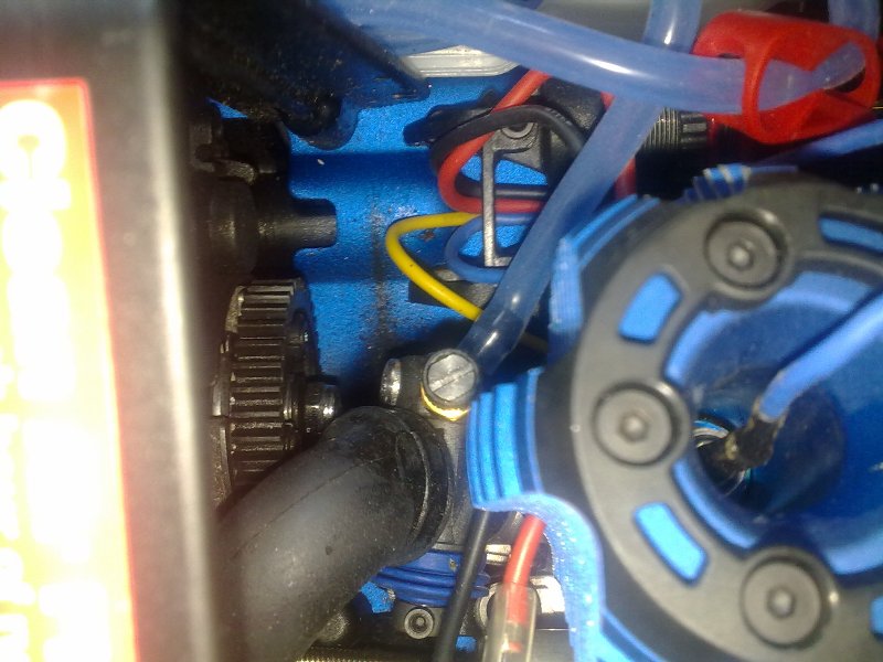

in mancanza di tempo per portarti due bottiglie di quello buono, per il momento posto le immagini dell'oggetto oscuro con cui sto combattendo... non si vedono molto bene perchè le vitine sono nascoste da un sacco di mercanzia varia, ma quella con la freccia rossa dovrebbe essere quella del minimo, l'altro il massimo.
Se questo ti è sufficiente per farmi vedere la luce bene, altrimenti vendo il Revo prima di rovinarlo

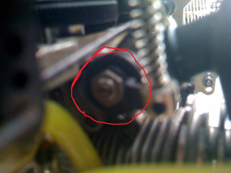

Question
ragazzi, vedo che state imparando la carburazione a gitanoblu... aiutate anche me!!
sulla mia ts4n, dopo una accelerata, se freno si spegne il motore... segno che il minimo è basso??
comunque sia nn so quale vite devo toccare... adesso vi posto delle foto:
le viti sono 3, e sono cerchiate in giallo, blu e rosso (scusate per le foto di cacca, l'ho fatte col cellulare da 2Mp)... mi spiegate quali sono, a che servono, quale devo toccare per risolvere il problema???
attendo vostre risposte!!!

Non ti puoi sbagliare... la vite del massimo è quella posta dentro il beccuccio ottonato (dove si collega il tubo della mix), la vite del minimo dinamico è quella dove è attaccato il leveraggio del gas (tanto per intenderci), l'altra ovviamente è il minimo meccanico.

la vite cerchiata in giallo ti regola il minimo, quella in rosso la carburazione (grasso magro ai bassi giri quindi minimo e in apertura di gas) e quella in blu la stessa cosa ma agli alti giri,togli il filtro,a auto spenta ti rendi conto che se freni ti chiude tutto il carburatore,deve restare un piccolo spiraglio,aumenta il minimo fino a trovare uno spiraglio di un mm circa,poi accendi e lo senti a orecchio se è alto o no... se freni non deve chiudere tutto capisci? e ricorda che il minimo influisce anche sulla carburazione
ok, dimmi pure che sono un ciuccio ma io vedo solo 2 viti: quella del massimo e quella del minimo (sul cosino che si muove sul carburatore quanto accelero)... e "l'altra" di cui scrivi dove dovrei andarla a trovare?
secondo te posso fare la stessa manovra anch'io? solo che a me manca una vite!!! Devo andare a prendere per il collo il negoziante che mi ha venduto il Revo e mi ha fregato una vite?
L'altra sera ero io quello poco lucido, ma stasera mi sà che lo sei tu
Guarda bene che la trovi... prendi il manuale del mezzo, vai nella pagina dove c'è raffigurato il motore e la trovi (è quella con la dicitura "Idle Speed Screw", lato carter motore).
un attimo, tanto per chiarire le cose: il motore è quell'affare tutto fatto a fettine e che fa rumore, fumo e lascia le bruciature sulle dita? in tal caso l'ho trovato!!! non mi resta che trovare il "carter"... adesso sono un po' stanco, sono appena arrivato dalla recita di fine anno di mio figlio... ma domani mi armo di pazienza, manuali e dvd e vedrai che la quadra la trovo.... anche se per dirla tutta, altre due viti le ho trovate ma mi suona strano che abbiano la testa a brugoletta... oppure il motore del Revo è talmente mal montato che una delle 3 viti è nascosta alla vista.
Resta l'ultima soluzione: sono un ciuccio con la "C" in grassetto...
