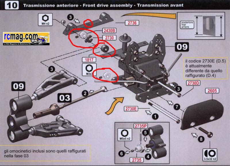

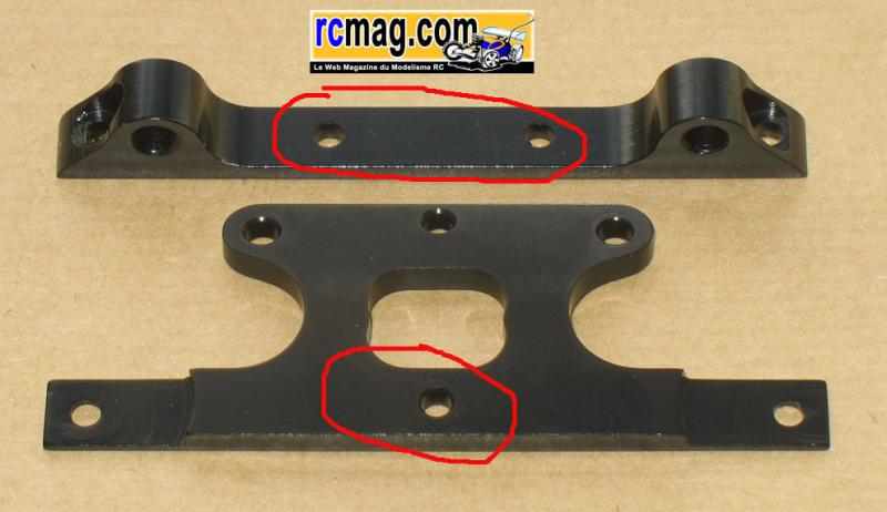

Ciao. Ho smontato tutto il modello per sistemare un pò di cose, tra le altre anche l'errore dei bicchierini tra anteriore e posteriore che avete rilevato voi. Nel rimontaggio di tutto mi sono trovato però in confusione: ovviamente sto facendo riferimento al manuale ma in previsione di montare i puntalini anteriore e posteriore che dovranno arrivarmi, ho notato alcune differenze significative tra manuale e immagini riportate dal sito 6mik dovo sono descritte le varie fasi di montaggio con delle foto (ottime tra l'altro). Nelle immagini che allego noterete anche voi che ci sono delle incongruenze tra il montaggio secondo il manuale e quanto fatto nell'operatore del sito. Tra l'altro anche il pezzo riportato nel manuale (con codice 2736) non è lo stesso che poi viene installato nel modello del sito. Infatti quello del manuale ha un foro unico centrale (che porta alcuni problemi nel montaggio del puntalino) mentre quello che viene installato nel sito ha due fori. Boh!? E' un pezzo speciale? Dal sito che mi avete indicato per l'acquisto dei ricambi non c'è la foto e quindi rimango con il dubbio.....lo devo acquistare oppure è uguale a quello che già ho (con unico foro centrale)? Poi gli spessori con codice 2730 vanno messi tutti o uno come da manuale?
Grazie

In teoria la boccola con la brugola dovresti lasciarla dietro,poi le clip

Occhio, le foto non sono mie! Io la sto riassemblando come da manuale, quindi con la boccola in alluminio verso la coda del modello e subito prima le clips, poi il braccetto ed infine la boccola in plastica (in ordine da retro in avanti). Ma il pezzo con codice 2736, il tuo ha due fori o uno centrale?

Solo uno centrale
Volevo sapere da chi la usa se ha il caster fisso come nei disegni con il braccetto tra le 2 boccole o tutto avanti
