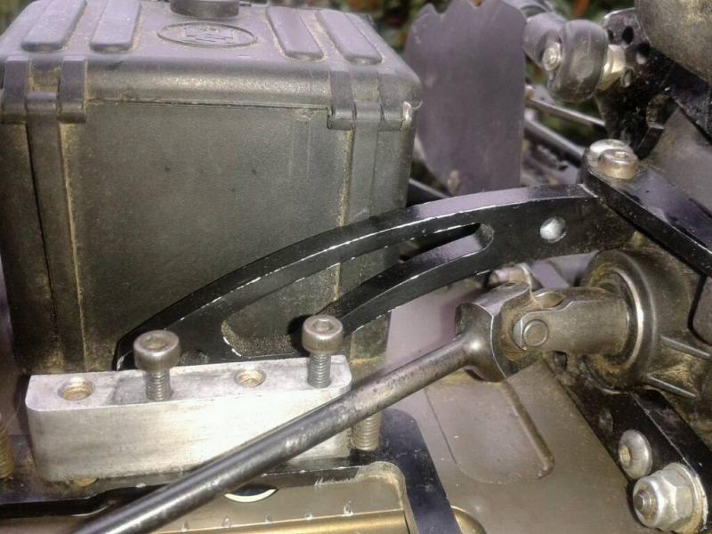

ciao a tutti. per la prima uscita in pista off con rs7 è bene cominciare con oli 400 ant e 450 post ? Poi volevo chiedervi una cortesia: potreste dirmi se avete installato i rinforzi al telaio? se si potreste post armi una foto e i codici per acquistarli? perche mi hanno dato due codici che iniziano con xs e poi il numero che ora non ho sotto mano ma non trova nessuna immagine per capire come sono fatti, soprattutto quello anteriore.

Io ho questo,era già montato sull' auto non saprei dirti il codice
Per il puntalino anteriore,anche se ci sono i fori sul telaio non l ho mai trovato

Vecchio 23-03-14, 03:19 PM   #113
L'avatar di benelliracing
Registrato dal: Mar 2013
residenza: asti
Messaggi: 935
benelliracing ha avuto comportamenti non adeguati in passato...
Eccolo

basta cercare bene........
6mik - Options pour CRONO RS7GR
io i puntalini li montai,
ma andavo piu forte senza.....
trovo che, per come guido io, è meglio cosi ''al naturale''
un mio amico andava forte con solo quello dietro,
ed un altro tipo li voleva entrambi montati,.....
bisogna provare ecco,.......
ha un ottimo telaio, flette tanto per aiutarti....
ed il bello è, che torna sempre in ''bolla''-........
ari79 non è in linea   Rispondi quotando

Si sapevo che al limite montare il posteriore ma all' anteriore non serve proprio x via del telaio ottimo che ha già

A me hanno consigliato, chi gira e conosce bene la pista ibr di padova, di installare i rinforzi, soprattutto quello anteriore, perchè la pista è motlo "dura" con salti importanti. Uno che ha la crono rs7, l'unico attualemte, ha rovinato due servi perchè in atterraggio il telaio fletteva ed il salvaservo praticamente non lavorava.
