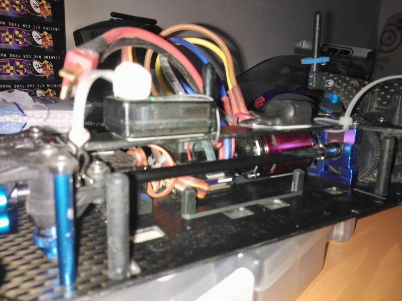

nuovi aggiornamenti tecnici traendo spunto dall'utente che rinforzò il ta05 con un tondino di fibra per uso aquiloni (non ricordo se era in questo o in un'altro forum però) abbiamo creato, io e il mio compare di lrp, due alberi di trasmissione partendo da un tondino di fibra di vetro cavo,di 6 mm di diametro, lunghi 17cm, forati per le spinette e filettati per l'inserimento di un grano per bloccare le spine che, purtroppo, si è rivelato inutile facendomi perdere 3 spinette e lasciandomi a 2wd... ho risolto incollando direttamente le spinette col cianoacrilato, ma il complesso regge benissimo anche la mia motorizzazione sensored 5,5t (adesso anche con l'hobbyking xcar 120A simil xerun) e annullando il problema dell'albero che si storce (quello in alu yeah racing si è completamente bananizzato a prima sgasata!!!)oltre a una lieve diminuizione di peso... vi lascio le foto
per non perdere le spinette potevate inserire davanti un grano nella parte anteriore e posteriore dell'albero
beh, unica cosa, occhio ai sassolini nel piazzale! (se girate sui piazzali)

fatto, abbiamo filettato il tubicino, ma si sono sfilettati e non tengono proprio... ormai ho tutto incollato, vedremo il prossimo test (e le zippy 5200 30/40c si fanno attendere grrrrr)
