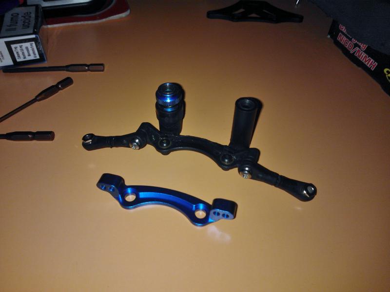

Per intenderci:
Qui è dove hai il problema tu
[recensione - touring 1:10] lrp blast tc!-imageuploadedbytapatalk1365207629.584407.jpg

non ho un problema lì, anzi non l'ho avuto a nessuna spinetta, ho solo messo l'oring sopra per sicurezza, se dovessi avere problemi e non dovesse funzionare cambierò metodo... invece nel biccherino differenziale si è formato uno scavetto (più grande dietro che davanti, e la stessa cosa è successo al mio "compagno di squadra) per le botte, e spero di riuscire ad "ammorbidire" le botte con dei pezzettini di spugnette inserite nei bicchierini...
ecco le foto, se si capisce bene, e un aggiornamento dell'elaborazione (ah non penso che tu abbia smontato il modello per farmi vedere, non dovevi disturbarti...)
[recensione - touring 1:10] lrp blast tc!-wp_001388.jpg   [recensione - touring 1:10] lrp blast tc!-wp_001389.jpg   [recensione - touring 1:10] lrp blast tc!-wp_001383.jpg
