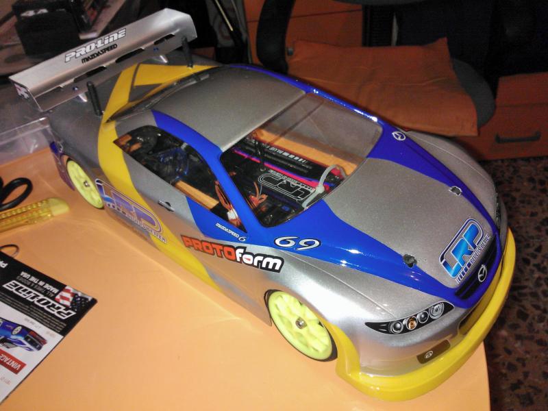

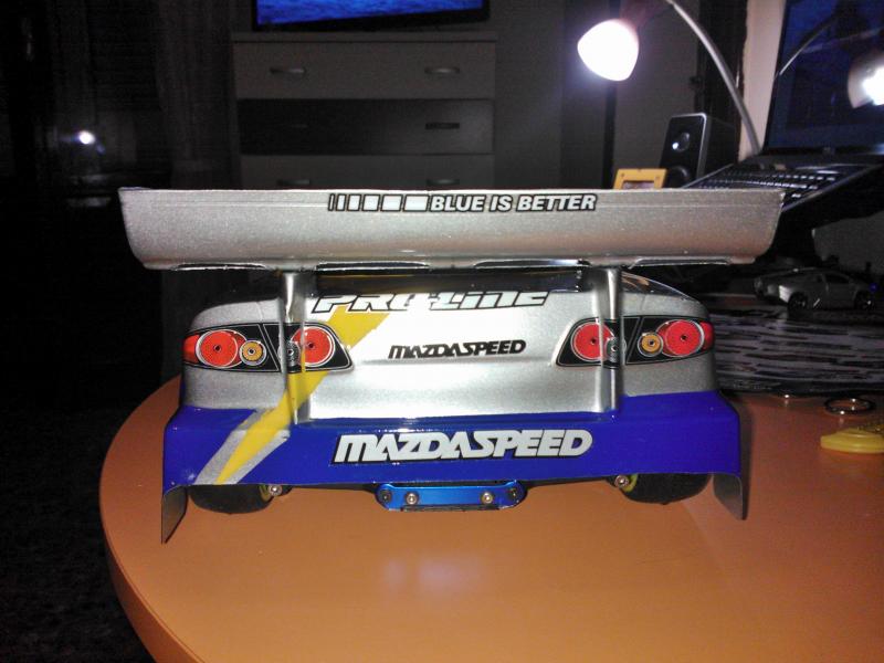

e non ti dava problemi? comunque, esc aperto, accorciato il filo, prima non mandava segnale all'acceleratore, ma solo alimentazione alla ricevente e al servo, adesso manda segnale anche all'acceleratore ma il motore non gira... cosa può essere successoooooooooo ho provato anche a tenere a contatto il 9t sensorless ma non gira neanche quello
nel frattempo, ecco le foto del vestitino nuovo con le scarpine nuove (iniziata alle 6 e finita poco fa, non so tenere le manine ferme XD)
per le foto del "making of" vi rimando sempre al link di face
https://www.facebook.com/media/set/?...2339522&type=1
[recensione - touring 1:10] lrp blast tc!-wp_001446.jpg   [recensione - touring 1:10] lrp blast tc!-wp_001443.jpg   [recensione - touring 1:10] lrp blast tc!-wp_001442.jpg
[recensione - touring 1:10] lrp blast tc!-wp_001441.jpg   [recensione - touring 1:10] lrp blast tc!-wp_001444.jpg   [recensione - touring 1:10] lrp blast tc!-wp_001445.jpg
