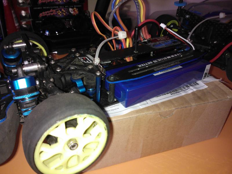

ho rovesciato le colonnine e messo il boomerang a testa in giù sotto il cardano XD però per il tirante del servo ho dovuto mettere una vite più lunga e un distanzialino, perchè rovesciando il salvaservo la "squadretta" si è abbassata, altriimenti rimaneva a contatto col cardano u.u

Ciao, se riesci abbassa anche i condensatori, non sono da meno come peso, sicuramente più del boomerang che hai messo sotto. (che poi credo che pesi di più la molla e la chiera.
Io ho messo sottosopra anche gli ammo.

la molla e la ghiera del salvaservo temo non si possano rovesciare, intanto ho spostato la piastrina (che serve da spessore per le due colonne di sterzo, data la diversa comnformazione del telaio in carbonio da quello in plastica) da sotto a sopra, abbassando di altri 2mm circa, e riposizionato per l'ennesima volta l'elettronica, adesso c'è l'esc posizionato con la piastra dei cavi verso il cardano, i condensatori a terra, la ricevente sul servo e l'interruttore biadesivato a fianco della ricevente (che pensandoci bene posso trovare un posto dove metterlo più giù), e ho spostato i tiranti di sterzo nel foro più interno del boomerang allungando le leve (perchè nella mia ignoranza penso "se i modelli da competizione hanno le leve di sterzo così lunghe ci sarà un motivo, no?" XD) e funziona tutto alla perfezione... sto avendo l'ennesimo problema col cedimento dei fori delle viti dei fuselli, ho ordinato quelli della sakura XI sport che oltre a costare meno, sono freeshipping e ho già verificato che i cuscinetti sono della stessa misura... non ci resta che sperare che siano anche della stessa altezza... mal che vada, li giro al mio amico con la sakura zero S in cambio di un piccolo contributo XD
