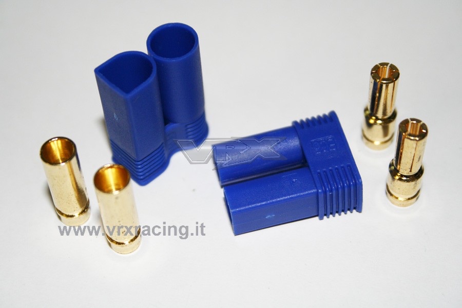

Però togli quei connettori deans e fissagli un bel xt90/ec5( o ic5 scegli tu quale dei due preferisco )
I deans sono sottodimensionati per un 1/8 he richiede parecchia corrente e rischi che si surriscaldino o peggio si fondano

Questo è il connettore deans che è quello montato sul regolatore che hai linkato Trasformazione losi 8ight 4.0 ad elettrica-img_0100.jpg
A te serve un connettore come un xt90( è quello secondo me più facile da trovare
Oppure un ec5/ic5
Trasformazione losi 8ight 4.0 ad elettrica-img_0102.jpgNome:   IMG_0103.JPG

Questo è il connettore deans che è quello montato sul regolatore che hai linkato Allegato 393838
Allegato 393839
Oppure un ec5/ic5
Allegato 393840Allegato 393841
