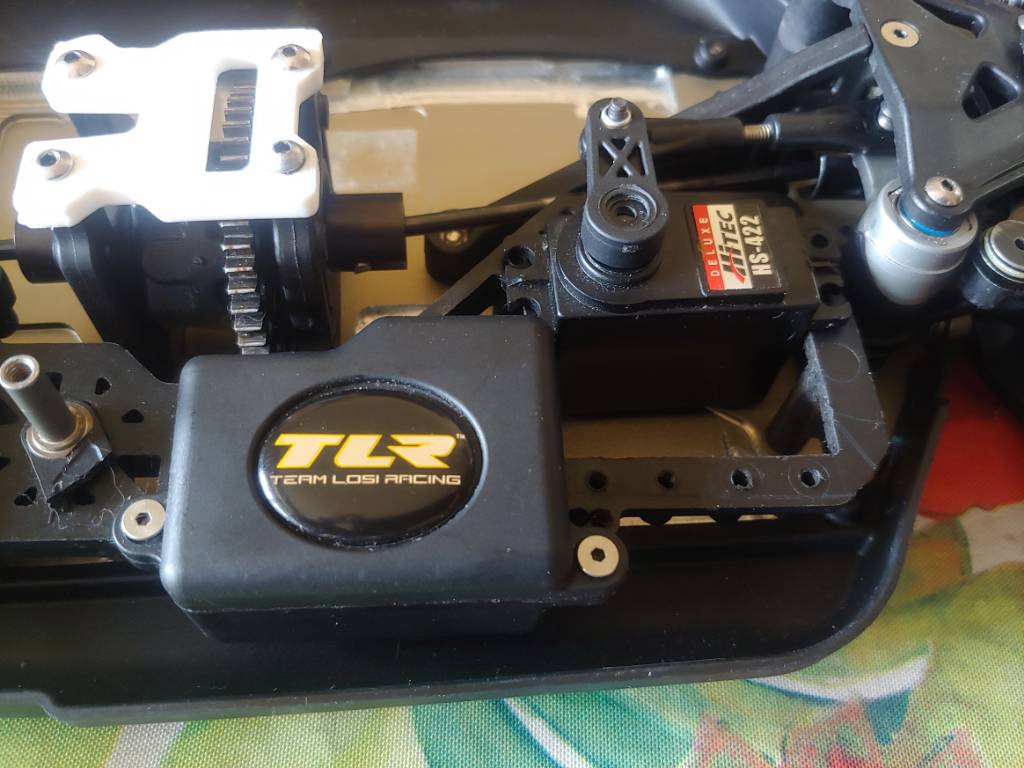

E...modificare la piastra radio originale??? Qualcuno lo ha mai fatto?Trasformazione losi 8ight 4.0 ad elettrica-jpeg_20210908_150259_6507673152760175129.jpg

Ma perché montarci la frizione? Come si frena dopo??
Quindi per montare il motore elettrico dovrei acquistare TLR24007 e TLR242015??
Poi perche montare il motore disassato di 4.4°???

Losi: 8IGHT Electric Conversion Kit Hardware Package: Losi (LOSA0912)
lo monti in 40 minuti e tutto funziona ,
includono il collegamento fra i banchini e la protezione della corona ,
corona in plastica ( basilare per l'EP)
supporto batteria e strap dedicati
box per la ricevente .
( Mi sfugge il concetto della frizione nell'elettrico ma attendiamo lumi , da piloti "veri" )
