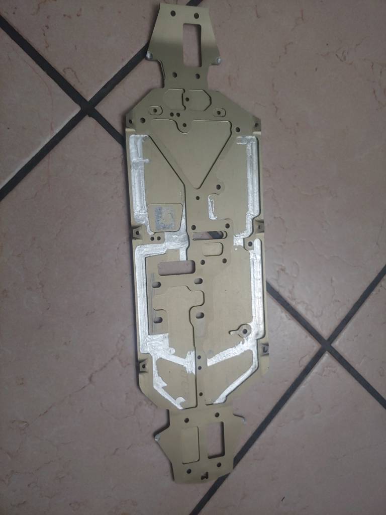

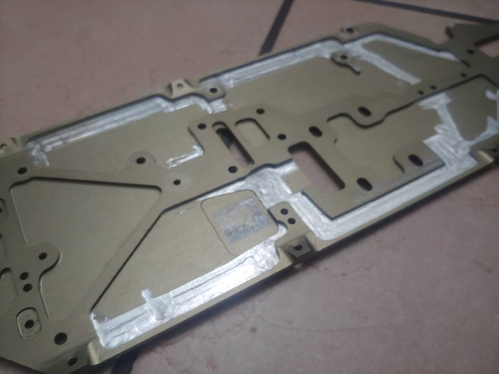

Questo e il telaio che ho a disposizione il precedente proprietario ha fatto delle fresature per farlo flettere di più ce chi ha gia detto che sono lavorazioni inutili e fatte male....bho frega niente basta che ne conpongo un altra Trasformazione losi 8ight 4.0 ad elettrica-jpeg_20210906_015739_3602356387135980070.jpgTrasformazione losi 8ight 4.0 ad elettrica-jpeg_20210906_015754_4778872600377181121.jpgTrasformazione losi 8ight 4.0 ad elettrica-jpeg_20210906_015807_8586545900985078651.jpg

Facendolo da te risparmi ma c'è il problema che non hai nulla come base per le misure...tieni conto che almeno esc e motore ti servono prima per avere un'idea degli ingombri
