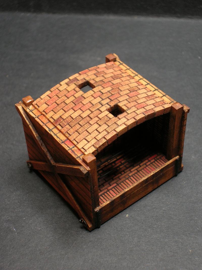

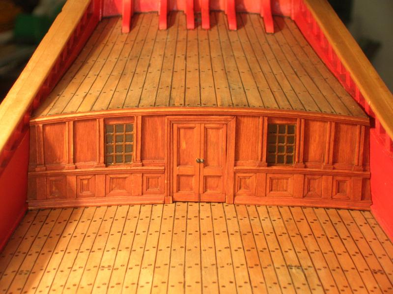

più in generale in arte (io faccio il pittore...) quando suggerisci con un insieme di tinte accostate un certo tessuto o una certa materia il risultato è più"vero"che quando metti una sola tinta,qualsiasi essa sia....
ciò che intendo è vicino agli effetti di realismo ricercati nel modellismo militare(ma quello di un certo livello però...)allorchè si dipingono i mezzi militari...hai presente?
guarda queste foto....
la prima è il vascello da 74 c. di fichant...nota le leggere lumeggiature attorno agli allestimenti del ponte...
le altre due sono opera del sottoscritto (guarda che diventa un banalissimo anello con gambo infilato in un pezzo di legno se col terra di cassel ad olio simuli un accenno di ombra e un rivolo di sporco che cola verso il basso)...la quarta è un dettaglio di un carro armato lumeggiato nello stesso modo.
le ultime due sono foto della cucina del mio modello (l'anello è un dettaglio.)
