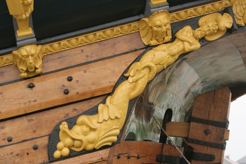

ah...dimenticavo....le decorazioni,le cornici modanate,le sculture non erano mai dorate (come si vede nei modelli dei musei o nelle scatole di montaggio) ma in giallo paglierino tipo bosso.
l'oro(che poi era la foglia d'oro...) costava troppo e resisteva poco agli agenti atmosferici.

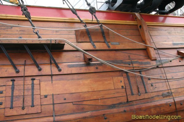

è evidente che le finissime chiodature che spiccano in color metallo su zone dipinte in nero(incintoni) o rosso (facce interne dei portelli) o bleu sono solo una scelta puramente arbitraria di alcuni modellisti d'arsenale (che usano l'ebano per le aree che nel vascello reale erano verniciate in nero....)che riprende lo stile di alcuni modelli d'epoca.
ovviamente le teste dei chiodi o dei cavicchi lignei erano verniciate insieme alla superficie su cui si trovavano...
ecco un esempio della tonalità di giallo paglierino delle decorazioni.
