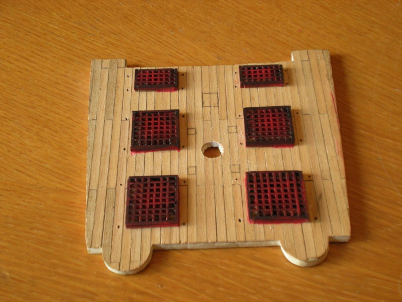

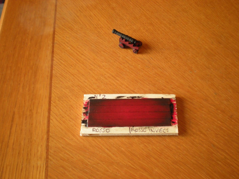

...Eccomi! Finalmente qualche piccolo aggiornamento, dopo tanta fatica in questi giorni sono riuscito a ritagliarmi qualche spazio per poter andare avanti con i lavori. I progress sono mooolto ma mooooolto pochi però...un passo alla volta .
Grazie ai consigli di zak ho sperimentato finalmente in maniera pratica e non più teorica l'utilizzo ( rivelatosi semplicissimo) dei colori ad olio. Ripeto la semplicissima procedura anche se già la sapete a memoria. Si passa il colore ad olio sulla superficie, dopodicchè con una spugna di comma piuma o con una semplice spugna ( quella utilizzata dai carrozzieri l'ho provata e mi sono trovato benissimo) si asporta via il colore piano piano sfumandolo nei bordi in modo tale da ottenere l'effetto che potete vedere nelle foto. QUesta era solo una prova ( approvata con il massimo dei voti ) , qualle degli affusti e dei paiolati invece è il risultato definitivo. Intanto per dare un'idea della grandezza degli affusti in uno ci ho piazzato sotto una monetina da 0,5 cent.
P.S Voglio assolutamente sapere cosa ne pensate, magari a non tutti piace l'invecchiamento oppure ho sbagliato a fare qualcosa???!!

notevole! non ho seguito la discussione perciò chiedo: dai prima il rosso, aspetti che asciughi, poi il nero e sfumi il nero con la spugna?

Si si: Due mani di rosso acrilico/smalto opaco, dopo circa 1 settimana, una volta ciòè quando il colore si è asciugato perbene si passa il colore ad olio e non il nero ma il terra di cassel( che poi sarebbe un marrone scuro) in tutta la superficie senza alcuna paura, dopodichè si tira subito via con una spugna o un della comma piuma ( sconsiglio qualsiasi straccio ).
Occhio e, non si tratta di nero acrilico op qualsiasi altro colore ma di colori ad olio, in questo caso Terra di Cassel ma dipende dai gusti, se si vuole più chiaro o più scuro si può utilizzare il Bruno, Il Terra di siena Bruciato, naturale ecc...rigorosamente ad OLIO!

A me piace moltissimo complimenti,ma si potrebbe passare anche sulle landre che io ho rimasto color ottone?

@Vincenzo: SI, si può anche passare sulle lande in ottone che hai lasiato cosi, anche se rischi di sporcare un pò troppo anche lo scafo e il resto, saresti costretto infatti a invecchiare direttamente tutto il modello.

è una tecnica validissima, però io continuo a usare il bitume: stessi risultati, utilizzo più semplice e rapido, buono per qualunque materiale.

Mmm, non credo isma. Il risultato è molto diverso, il bitume infatti invecchia a chiazze, creando delle macchie nere, i colori ad olio invece danno un effetto diverso, se vedi dalle foto i paiolati solo più chiari al centro e pian piano vanno a scurirsi con la sfumatura, da un effetto più reale diciamo. O anche gli affusti dove negli angoli si ha il senso che si è accumulata sporcizia ecc...
Guarda anche io pensavo che fosse una tecnica difficile e che richiedesse almeno un minimo di manualità con i colori ad olio ecc...tutto falso...E' ASSOLUTAMENTE UNA CAVOLATA!!!!!
