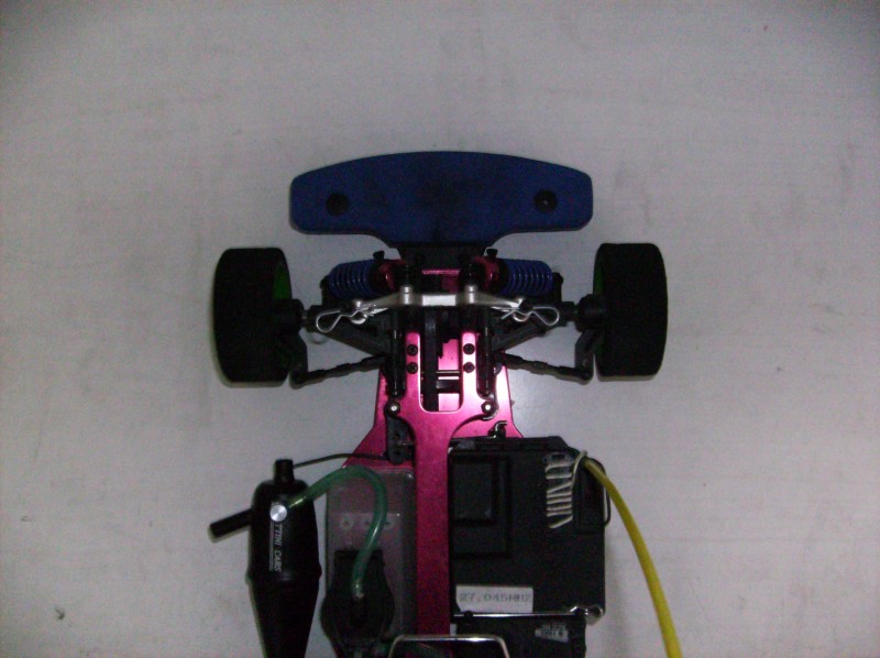

Poi, per migliorare l'aderenza del modello in curva, devi dare 3° di campanatura negativa alle ruote posteriori.....poi danne mezzo ho un grado solo alle ruote anteriori. E sempre nelle ruote anteriori dagli un po di convergenza, questo ti conferirà più stabilità....però purtroppo un tasso di usura delle gomme un po più alto...aimè.
Comuque ti spiego anche il perchè della campanatura negativa del retrotreno. Sul rettilineo SOLO la parte interna della ruota fa aderenza....appena entri in curva, il peso si trasferisce verso l'esterno della curva....ciò farà aderire totalmente il pneumatico....quindi non ti fa sbandare....se invece la campanatura è 0° (che hanno tutti i modelli nuovi) il pneumatico fa completa aderenza all asfalto in rettilieno....ma in curva tocca solo la parte esterna della ruota, quindi non hai aderenza e sbandi (l'usura delle gomme lo vedi nella 1° foto, perchè non avevo ancora regolato la campantura)
Ecco delle foto per farti capire meglio cosa intendo
Esatto!! la mia gomma posteriore è ridotta proprio così.
Potresti spiegarmi in che modo si regola la campanatura?Di quali attrezzi ho bisogno e come la misuro? Non ho mai fatto l'assetto.Non so proprio dove mettere le mani. GRAZIE!

Originariamente inviata da asusnemesis Visualizza il messaggio
Perdonami, ma quello che hai scritto non è vero, poichè l'Angolo di Camber (poi dipende quale...) dipende fortemente dal tipo di pista (lenta, media o veloce), dal tipo di ruote che si impiegano e dal modo di guidare. Non esiste un assetto convenzionale per tutti, ma un assetto personale che deve soddisfare le esigenze del pilota. Tuttavia, per piloti principianti, consigliare -3° di Camber al posteriore potrebbe essere più deleterio che guidare con -1° di Camber. Pertanto, occorre capire bene che tipo di problema ha, sapere in quale pista gira Alexio e poi consigliargli un assetto base che poi lo modificherà nel tempo.
Questo è un suggerimento che propongo di fare.

Originariamente inviata da Massimiliano RCM Visualizza il messaggio
Sono daccordissimo parole sante
bhe è giusto....lui ha chiesto come migliorare l'aderenza in curva....adesso io non ho la minima idea di dove giri....cmq però spero che abbia capito di agire sul chamber del retrotreno e sulla convergenza delle ruote anteriori. Poi è naturale che se vede che l'assetto che gli ho consigliato non va bene lo modificherà.....
Non intendevo costringerlo a settare la sua macchinina con quel assetto....
Asusnemesin, avevo capito che tu non stai costringendo nessuno ad usare il tuo suggerimento, però occorre sempre dare dei validi aiuti, anche piccolissimi, per iniziare e non trovarsi con un automodello più inguidabile di prima. Tuttavia, non era mia intenzione riprenderti, se ti senti in questo modo, ti chiedo scusa.
Tuttavia, avere problemi di sottosterzo non si risolve necessariamente agendo sul Camber posteriore e sull'Angolo di Toe anteriore. A volte, cambiando solamente le ruote, impiegando durezze differenti, si riesce a risolvere il problema (ora ho dato una suggerimento che per certi versi è anche esagerato, ma alle volte funziona, specialmente per quei piloti neofiti che ancora non riescono a sfruttare al massimo il proprio automodello e ne possiedono uno che non supera gli 80 km/h).

Campanatura
L'inclinazione delle ruota rispetto all'asse verticale è chiamata campanatura o angolo di camber (o più semplicemente camber).Quest'angolo può risultare nullo, positivo o negativo: se la parte superiore della ruota risulta inclinata verso l'esterno, cosicchè le ruote dello stesso assale convergono verso il basso, si parla di angolo di camber positivo; se, invece, le ruote sono inclinate verso l'interno, ossia convergono verso l'alto, l'angolo di camber è considerato negativo.Valori elevati dell'angolo di camber, tanto positivi quanto negativi, sono da evitare perchè tendono a far sollevare parte del battistrada dei pneumatici dalla superficie stradale, con una drastica riduzione dell'aderenza ed un più rapido consumo dei pneumatici stessi: di solito si usano valori che al massimo arrivano a +/- 3° circa (ma solitamente non si usa mai un angolo di campanatura positivo).
Un angolo negativo è necessario perchè, quando la macchina percorre una curva, il telaio s'inclina tendendo così ad aumentare il grado di campanatura stesso: se l'angolo non fosse leggermente negativo, il pneumatico toccherebbe terra solo con la parte esterna, con riduzione della trazione. Dato che il grip di un pneumatico cresce al crescere della sua superficie d'appoggio col terreno, la situazione ottimale si otterrebbe se esso rimanesse sempre perpendicolare al terreno senza deformarsi in presenza di forti carichi laterali ma normalmente non è così e bisogna quindi cercare il miglior compromesso possibile.
Se si vuole la massima trazione in accelerazione ed in frenata (in rettilineo) allora bisogna regolare la campanatura a 0°, mentre se si vuole la massima trazione in curva allora bisogna impostarlo ad un valore negativo di qualche grado, in funzione della rigidità della sospensione e della durezza della mescola del pneumatico; non è possibile, quindi, ottimizzare entrambe le situazioni.
Il modo più facile è regolare la campanatura in modo che il pneumatico si consumi in modo uniforme su tutta la larghezza del battistrada, così che ogni punto delle gomma venga utilizzato al massimo.
Si tenga presente che una macchina con sospensioni molto morbide richiede un angolo di camber negativo più accentuato di una con sospensioni molto rigide mentre in condizioni di fuoristrada potrebbe essere utile usare un angolo maggiore di quello che garantirebbe un consumo uniforme in modo da stabilizzare la macchina sugli ostacoli più grossi e per ridurre il rischio che la ruota si infili in un solco ribaltando così la vettura
